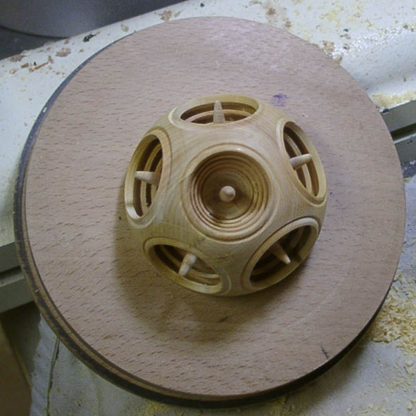

je vais devenir maboule 21 Mai 2019 21:29 #141671

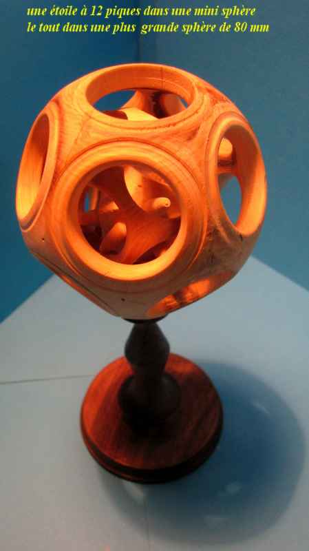

une étoile à 12 branches dans une sphère de 60 mm de diamètre le tout dans une sphère de 80 mm en ,tourné en buis ,beaucoup de casse et d'essais ratés ,d'outils cassés ou non conformes , une belle galère ! le résultat n'est pas parfait à 100/100 mais cela me contente, la prochaine sera peut-être un peu mieux ? je l'ai réalisé d'après une photo vue sur le net, je ne me souviens pas du nom de l'exposant..

Le plus dur c'est de fabriquer les outils; Roger tu les achètes ou fabriques ,si oui à quel endroit ou avec quel acier ? les pointes sont un peu courtes dues à une erreur de traçage sur mon dessein , la prochaine ( quand , je ne sais pas car il me faut attendre un peu entre chaque, faire autre chose ,changer ..) aura les pointes plus longues ou peut-être rajoutées mais bien plus longues et dans un autre bois plus foncé ,cocobolo,palissandre ou ébène avec des restes de touches de piano ...

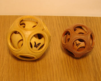

Les premiers outils, j' ai acheté en tôle bleu qu' il faut trempé et affûter mais pour moi qui ne sait pas trempé sa ne fonctionnait pas bien donc après j'ai fabriqué dans des lames de dégau en HSS et je les découpes avec une disqueuse
et la j'ai des résultats acceptables malgré les défauts que tu peux voir

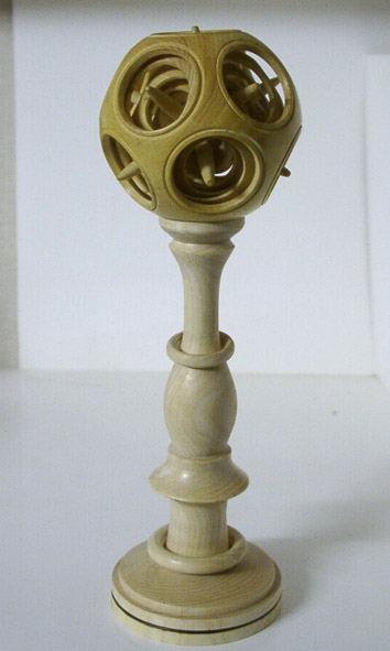

quand j'ai un beau morceau je me risque à faire celle -ci
diamètre 65 mm
en merisier très délicat
mais je fais plus souvent des boules sans les pointes (plus facile) et dans presque tous les bois.
et surtout plus simple pour trouver un acquéreur éventuel
une en 65 mm et l'autre en 52 mm
et je peux tourner assis donc tout va bien mais il faudrait que je m'applique pour les finitions.

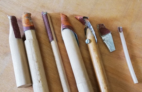

sont dans des lames de dégau en 2.5 mm d'épaisseur j'ai aussi essayé dans épaisseur de 3 mm et bien dans ce cas il faut mettre plus de dépouille autrement tu forces et souvent tu accroches.ou tu casses la coquille
plus le fer est épais plus tu devras dé talonné pour que sa passe et si par chance du ne casse pas tu auras des traces de l'arrière de l'outil.
pour la finition avant chaque démontage j'ai fais une forme en bois sur laquelle je colle un double face et je place un morceau de toile abrasive grain 150 ou 180 il y a aussi la mouche
et ou aller dans entre les coquilles j'ai fait le même système sur une tôle de 5 1/10 qui pivote sur un axe
tu as encore les petite cuillère faite dans des tubes plastiques un peu rigide pour finir le ponçage des pointes
mais je suis preneur d'autres idées

ce que je fais et trouve que cela va super bien, je coupe une scie à métaux à main , avec un disque très fin dit "laser " ( qui ne s'use que lorsque l'on s'en sert ) :lol: 'environ 1/3 de sa largeur ,colle un double faces et pose un papier à poncer de 220 , la lame est très souple ,prend bien la forme des boules ....

je vais devenir maboule 22 Mai 2019 18:52 #141687
alain34 écrit:
Merci pour cette idée je vais préparer cela pour essayer sur les prochaines
sa fonctionne bien pour les boules avec les pointes?
je vais devenir maboule 22 Mai 2019 20:58 #141688
oui, mais tour arrêté bien sur ..,pour le dessus des boules intérieures,cela va très bien, quand le bout du papier est un peu usé, juste un coup de disque à tronçonner et ça repart ..,mais il faut utiliser une lame très souple ,car il en existe de plus rigide ..
