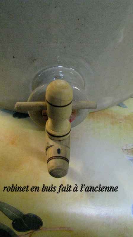

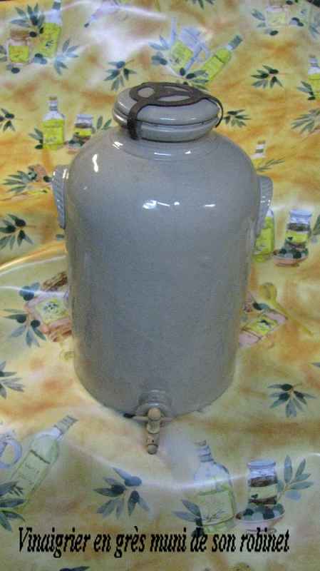

un mini robinet tourné en buis avec insert de liège dans l'axe vertical pour l'étanchéité, pas faciles les perçages bien dans l'axe. J'ai tourné et percé aussi le bouchon en liège qui rentre dans le vinaigrier

Bonne idée et bien utile ,je ne vois pas ce qui résisterait au vinaigre a part le bois .
Je croyais que l'étanchéité était dû a la conicité des pièces .
Bon amusement avec ton petit robinet ...
mini robinet 31 Mar 2019 16:22 #141360
oui Didier il en faut une légère conicité mais ce n'est pas suffisant ,il faut un liège ,regarde sur un robinet ancien , il y en a un, j'ai pris modèle sur un vieux plus que centenaire , inutilisé depuis plusieurs dizaines d'année ,quelques minutes dans de l'eau ,il ne fuyait plus ............par contre le corps lui même n'était pas en buis ,je pense à du chêne ?

joli reproduction et au moins c'est utile.
et en plus il y a du décor fil de fer
à une époque j'en avais fait un et je l'avais loupé
mini robinet 02 Avr 2019 08:50 #141370
le mien est opérationnel , j'ai mis du bon rosé ,prêt à placer une mère et faire le remplissage à moitié seulement .. le vinaigrier contient 15 l

Beau travail certainement pas facile ???

Bravo, très beau ton robinet !!!

Joli travail, ça ne doit être évident de mettre le liège sur le robinet.
mini robinet 22 Avr 2019 17:43 #141489
Beau travail Alain, il faut de la super précision !
