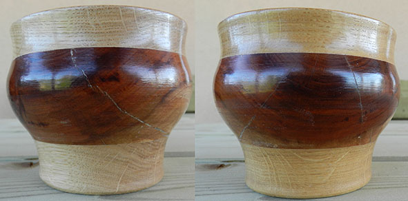

Comme j'aime les bois torturés , dont le prunus (qui fend bien), et que j'ai déjà eu le même problème que toi , je te propose la solution que j'avais utilisée : j'ai collé mon morceau de prunus(fendu,ça se voit sur la photo
) dégauchi entre deux morceaux de chêne (sain), celui du bas m'a permis de faire une prise de mandrin solide .
Peut-être que cela peut t'aider .

Merci pour cette proposition qui effectivement permet de solidifier le bois, mais je suis un vieil idiot qui aime bien la difficulté sans vouloir attenter à mes jours..
