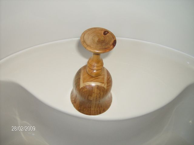

Enfin le soleil , donc la reprise 28 Fév 2009 16:45 #13647
Bonjour toutes et tous
Hier et aujourd'hui reprise de l'activité bois
Un verre sur pied fait avec des chutes et comportant ( en partant du centre au dia extérieur)
-merisier carré de 35x35 faisant office de pied en partie basse lg 180
-frêne plat de 4 mmm,( 2 de 35 , 2 de 43)lg 90
-a la périphérie
4 carré d'orme ( déjà bien avancé ) de 25x25 lg 90
4 carré de noyer de 25x25 ' sironé par endroit" lg 90
4 carré de cerisier de 20x20 dans les angle
(il n'en reste plus beaucoup )lg 90
-le pied est en pommier dia 60 hauteur de 15

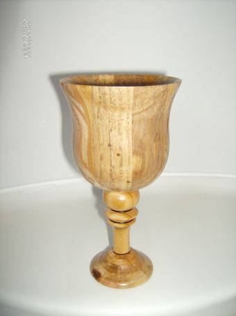

Re:Enfin le soleil , donc la reprise 28 Fév 2009 16:46 #13649
Enfin réduite celle la

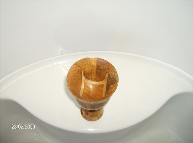

Re:Enfin le soleil , donc la reprise 28 Fév 2009 16:47 #13650
une troisiéme

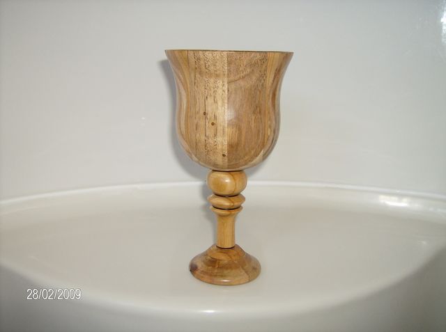

Re:Enfin le soleil , donc la reprise 28 Fév 2009 16:49 #13652
Enfin réduite aussi la dernière B)

Bernard très beau ton verre en "bois",une petite critique a moins
que c'est un défaut d'optique,mais je pense que tu aurais du faire
le pied un peut plus haut .....;)
Re:Enfin le soleil , donc la reprise 28 Fév 2009 21:01 #13659
Bonsoir Bernardj,
Très joli verre , mais comme dit Raymond
le gobelet écrase un peu le pied qui
manque de hauteur, à moins que ce ne soit
un effet d'optique.

Re:Enfin le soleil , donc la reprise 01 Mar 2009 08:50 #13672
Pour Raymond , François , Alain, :
pour moi je pense que le pieds est un peu faible aussi , mais surtout que le dia de l'embase est trop maigre de bien 2cm ce qui donne cet effet " un tit peu riquiqui "
Merci Wapiti
Je note au demeurant qu'il faut que j'améliore les points suivant :
- calibrage des ébauches
- collage plus stricte
- faire un faut plateau de reprise après collage du pied
- et toujours cette impression de finition un peu terme ....
Sur cette foto on voit mieux le problème du pied
Bonne journée a toutes et tous
