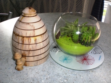

Bonsoir à toutes et tous,

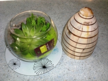

Bon voili voilà ma derniere.
Elle est pas mal ma p'tite boite, non Vous en pensez quoi ???

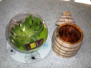

Bizarre non l'intérieur ????
Ben oui vous vous êtes faits avoir, c'est une ruche.
Et oui, mais une vraie avec du miel:
Et le petit robinet qui va avec, il suffit de tourner et ça coule.
Une ruche fontaine à miel.....

comment as tu fait la jonction entre le pot en verre et le robinet?
si toute fois il y a une contenant en verre?

Re:nouveau vase.....?????.... 29 Aoû 2017 06:36 #135576
Bonjour à toutes et tous,
Bonjour Roger,
Non il n'y a pas de contenant en verre, tout est en bois.
La jonction est percée, puis le robinet vient s'ajuster au mieux dans l'ouverture.
L'étanchéité est réalisée avec le produit alimentaire, ou plus tard lorsque j'aurai la cire d'abeille directe du producteur en cire.
Le plus délicat c'est de réaliser le robinet pour qu'il soit étanche, j'ai du mis reprendre à 3 fois pour bien comprendre comment faire.
Je dois encore améliorer car j'ai une micro fuite.
De même mon perçage doit être vertical sur le robinet en lui-même ce que je n'ai pas penser à faire sur le bras principal légèrement incliné pour favoriser la sortie du miel.
Bref, de la mise au point, mais le principe fonctionne.
Il va falloir que je vois le temps de "figage" du miel pour voir s'il cela tient dans le temps. Pour moi il n'y aura pas le temps de figer, je suis un gros consommateur (dans tous les sens du terme... :unsure: )

bien belle ta ruche quel produit alimentaire pour l étanchéité???
sur que ça ne doit pas être évident
pour faire un robinet étanche
