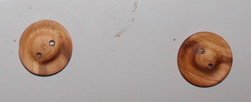

ma Femme me demande des boutons en bois
j'ai fait un petit essai en collant la pièce sur un martyr, avez vous des pas à pas ?

Pourquoi ne pas cylindrer une pièce, ensuite tu donnes la forme extérieure, puis tu coupes ta rondelle, tu peux en faire quelques un dans un seul petit rondin.

j'ai utiliser des chutes de sciage, il me semblait que le risque de fente était moins important et que le bouton serait plus solide

Bin Roland à raison pourquoi faire compliqué?
Un carrelet mis au rond pas de plein cœur cela doit se trouver ;)

il faut découper un carrelet dans une planche mais pas dans le sens du fil mais en bois de bout.
Et, comme le dit Roland, tu peux faire plusieurs boutons dans le même morceau.
C'est comme ça que je fais les roues de mes tracteurs.
