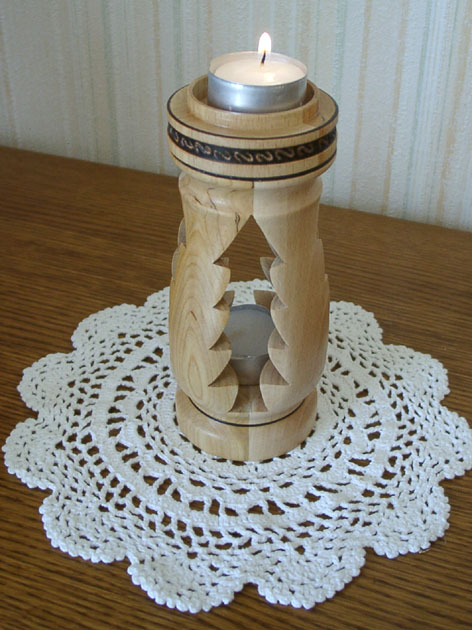

une idée qui marche bien prendre un vieux réveil à ressort, récupérer le ressort plat et l'utilisé pour faire de large trace vous pourrez même sculpté à l'interieur.
autre idée faire des traces noires avec un fil à démonter les parres brise collé.
trés pratique mais il faut y aller doucement.

Un joli tournage dissocié !
Re:trace noire sur le bois 25 Fév 2009 07:43 #13506
Très beau et surtout bien sculpté dans la trace noir.
Super

belle piece roger pour le brulage je ne connaissais que le fil d'acier !
je ne vais pas tarder a demonter mon pare brise !!!

Bonjour et merci pour cette astuce qui ouvre de nouvelles possibilités.
Comme beaucoup, je ne connaissais que le simple fil de fer.
