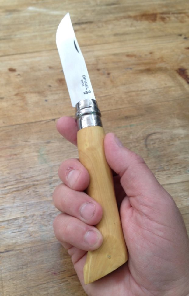

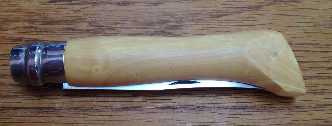

Bonjour à toutes et à tous,
Vous l'avez peut être vue, je vient d'acquérir un tour Kity 663.
Je me permet de vous présenter ma première réalisation avec ce tour.
Un manche en Buis pour opiner N10 INOX.

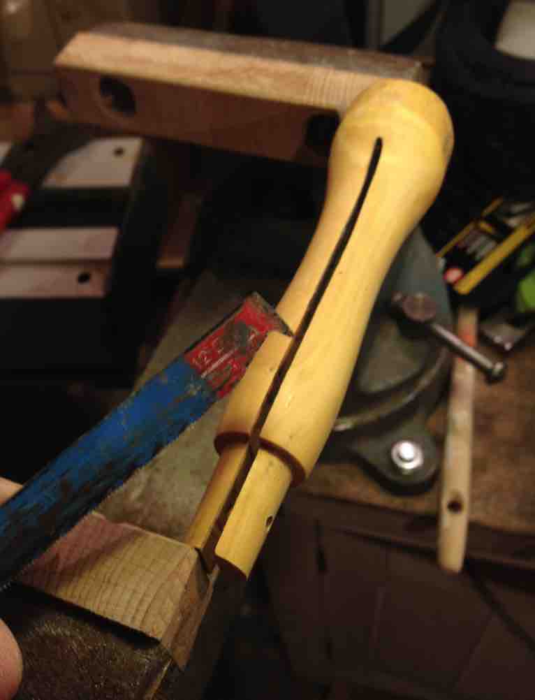

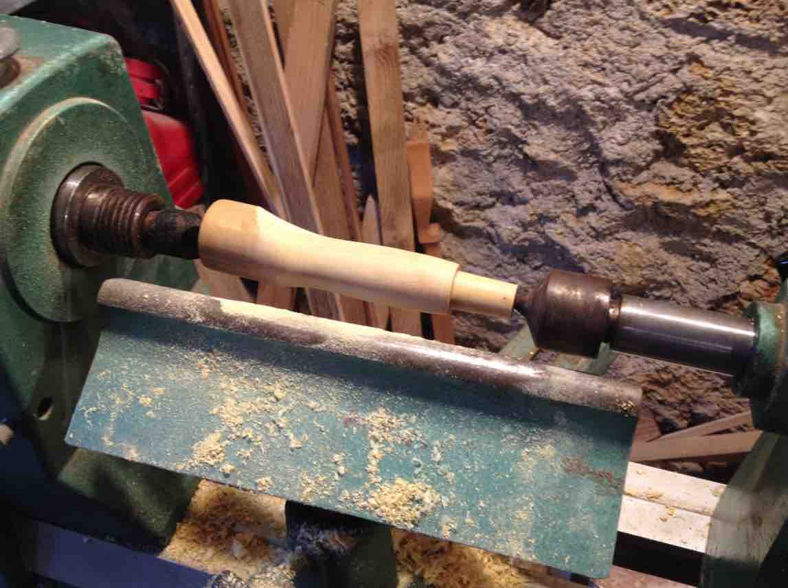

Pour la saignée passage de la lame dans le manche (je ne sais pas comment cela s'appel exactement), j'ai fait une première saignée à la scie à métaux, qui m'a servie de guide pour le passage d'une petite meule à la Dremel (ça fumais sévère LOL).
Puis j'ai fini à l'échoppe (usiné dans une lame de scie à métaux) et une scie à métaux à la volé.
J'ai fait la finition avec une petit lime "d'horloger".
C'est long ...! Je suis preneur de vos techniques SVP, j'en ferais pas des tonnes comme cela … :unsure:
Pour la finition polissage aux touret et cire d'abeille.
Cordialement.
JL.

Belle réalisation et effectivement le passage de lame ne doit pas être évident à main levée pour obtenir une saignée bien droite.

Découper à la volé ma fait flipper, une fausse manœuvre et zou tous est mort :(
Pour le passage de la lame je ferais bien un petit montage d'usinage, c'est pas compliqué.
Avec une Dremel ou une perceuse, mais j'ai pas trouvé de lame de scie circulaire de 2 mm / 2.5 mm maxi d'épaisseur et de petit diamètre.
Cordialement.
JL.

tu as de bonne idée.
mais essai de faire un bon nettoyage sur la broche du tour (je pense au filetage
et aux traces de rouilles)

J'ai passer le filtrage et la broche au WD40, mais il reste couleur rouille ! :(
Pas de soucis pour vissée le mandrin.
Les cônes morse de la griffe et de la contre-pointe n'était pas oxidé.
Cordialement.

Pourquoi ne pas faire l'entaille en premier sur le carrelet?
Cela permettrait un montage plus SUR et permet la réalisation d'un gabarit pour les futurs..
Lame de scie pour quelle scie?
Autrement une fraise Ø 2.5 mm montée dans une Dremel et utilisée avec le support dédié devrait le faire.

Je suis parti d'un rondin, par d'un carrelet et c'est le première, en partant d'un carrelet oui surement plus pratique de faire la saigné avant.
La fraise je sait pas à voir mais pour l'entaille au bout de lame une scie circulaire de petit diamètre +/- 80 serai parfais, conforme à la forme de la saigné final en bout de lame, moins pratique avec une fraise, qui demande une reprise.

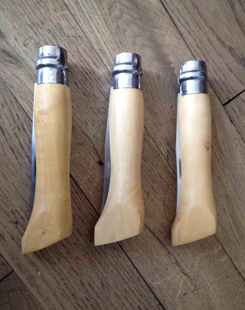

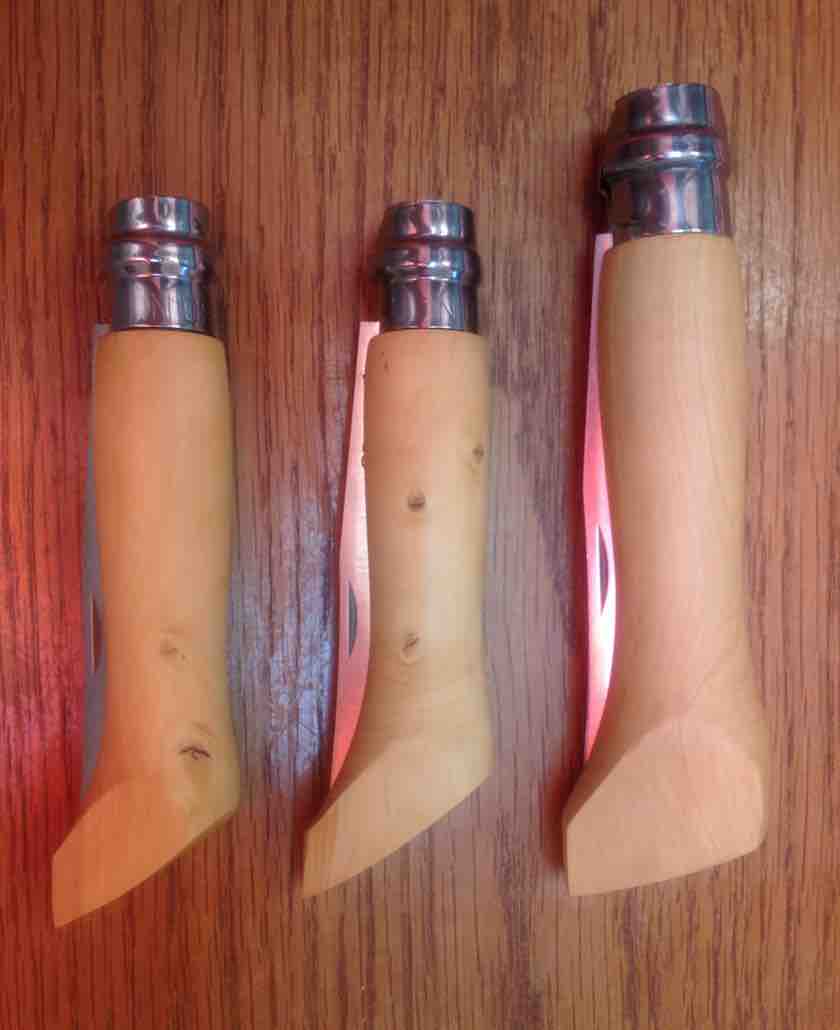

Ok pas très originaux mes couteaux (rires) mais ils plaisent quant mêmes, tous mes potes en veulent :)
Du coup je les fait en série, mêmes si j'ai pas trop de temps en ce moment.
3 de finis et 3 ébauches tournées en plus !
Toujours en Buis, mais je vais en faire 2 ou 3 en bois exotique, après je passe à autre chose !
Cordialement.
JL.

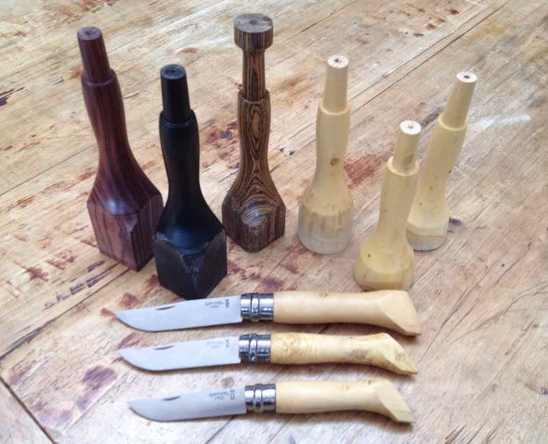

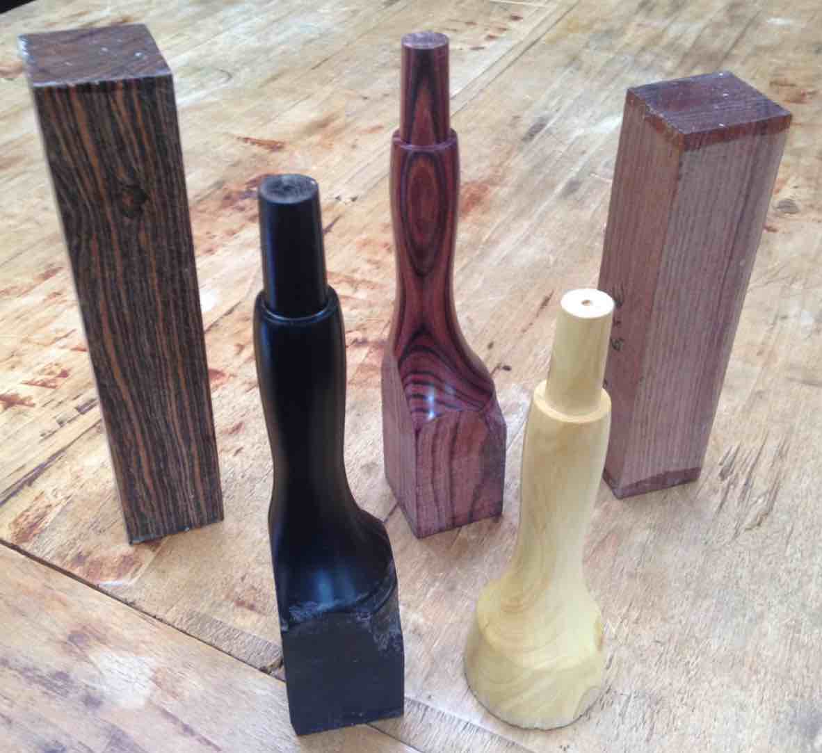

Ce nouveau message pour partager avec vous mes dernier travaux.
Des ébauche finies et à venir, pour des Opinel N10
Ebène, Buis et Bois de Violette et à venir avec les deux carrelet restant Bocote et Palissandre violet de Madagascar.
Cordialement.
JL.

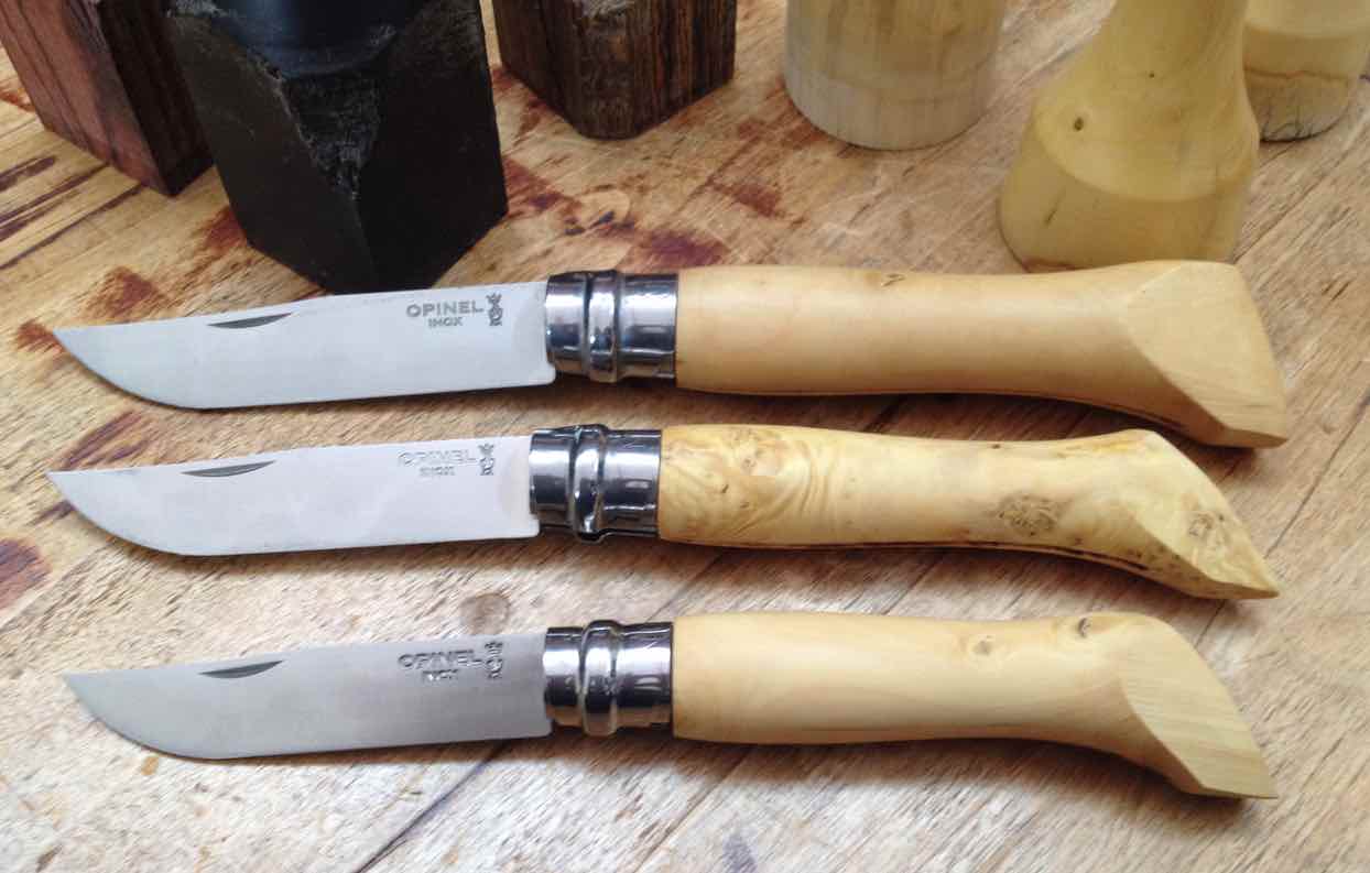

Je n'arrive toujours pas à incruster les photos ?
Je passe donc par insert fichier, Sorry !

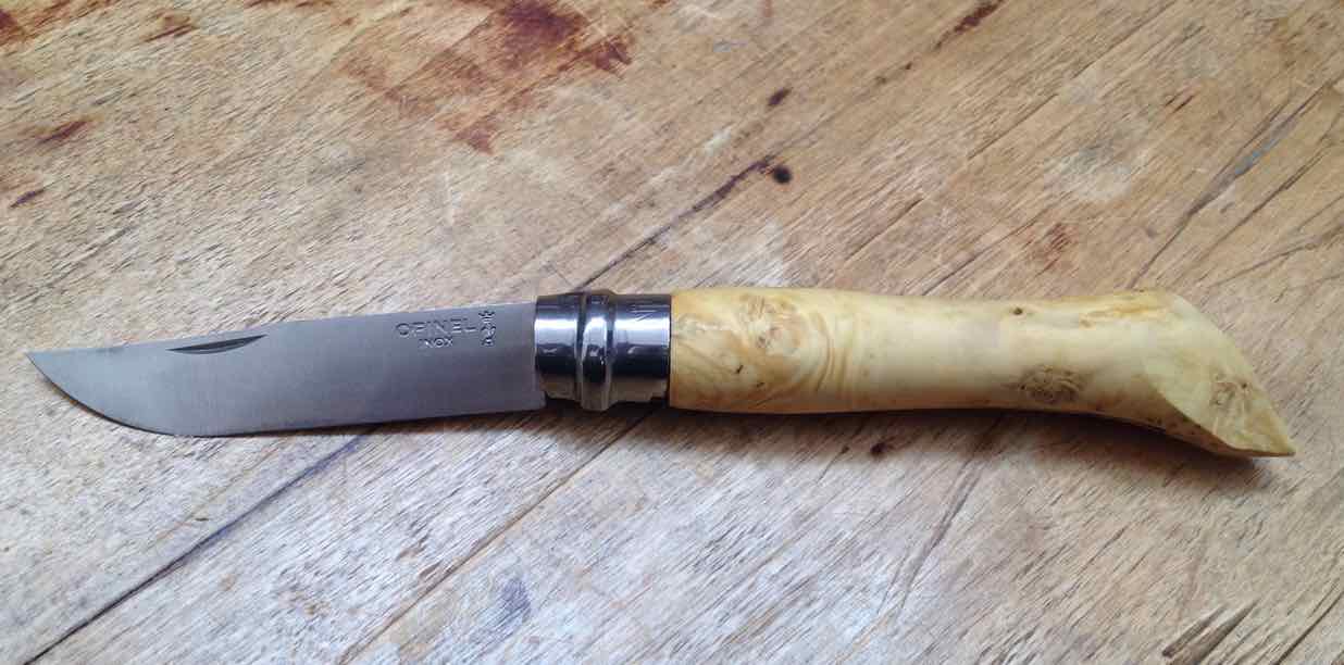

Ci-joint mes dernières photos.
Les ébauches avec Bécote de ce matin LOL et une série Numéro 10, N9 et N8 :
La pièce jointe N10_9_8_et_ebauches.jpg est absente ou indisponible
N10, N9 et N8 :
La pièce jointe N10_9_8.jpg est absente ou indisponible
Le Numéro 9 seul en ronce ou loupe de Buis :
Ronce ou Loupe de Buis je sais pas trop faire la différence ???
La pièce jointe N9_en_ronce_de_Buis.jpg est absente ou indisponible

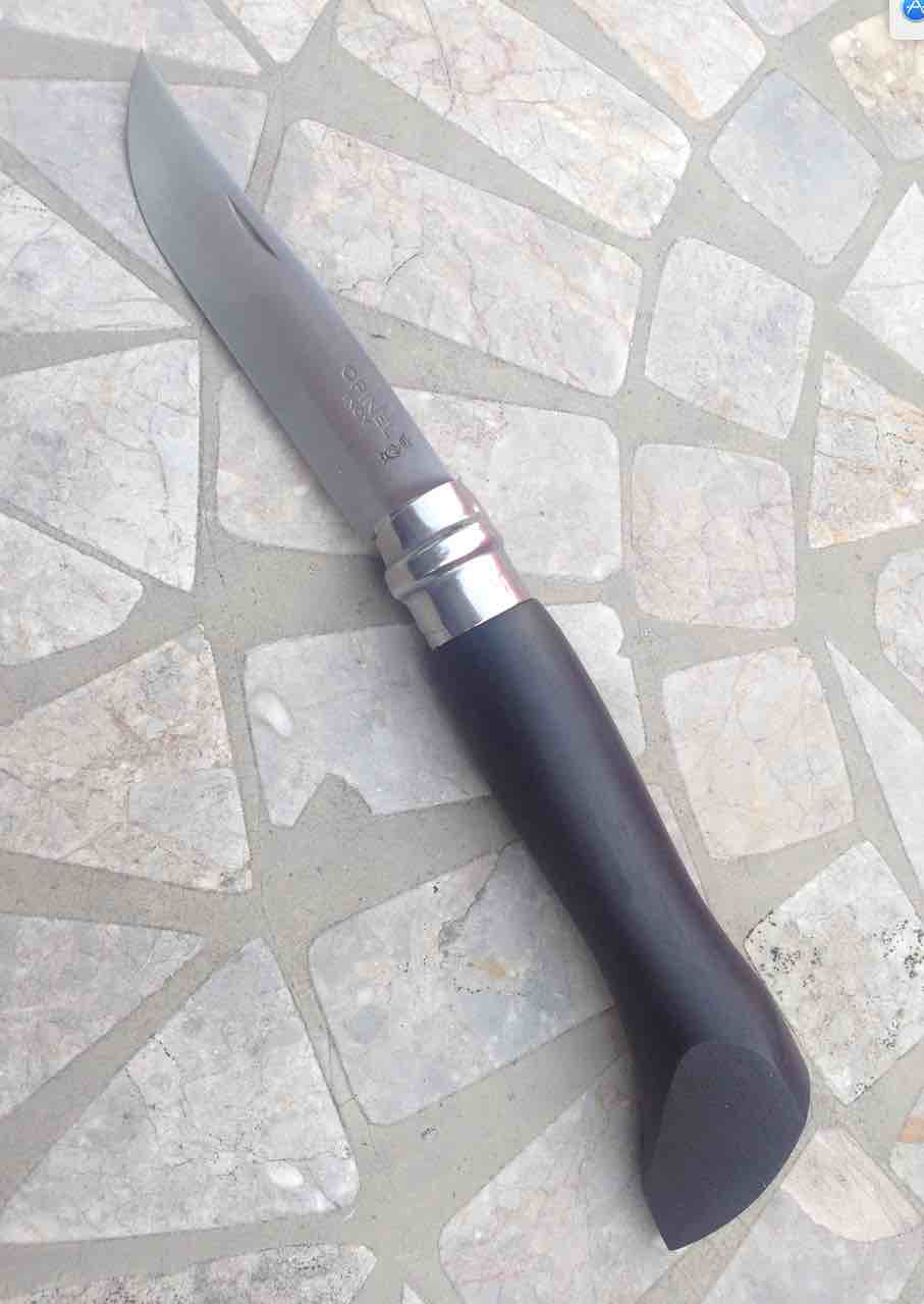

Ci-joint mon dernier Opine N10 en Ebène.
Cordialement.
JL.
La pièce jointe N10_ebene.jpg est absente ou indisponible

bonjour pas mal oui comme les autres faire la rainure avant le tournage a voir moi je ne suis pas tourneur :(

Oui l'idéal serais de faire la rainure avant tournage avec une petite scie circulaire, mais suis pas équipé pour.
De plus pour le buis je part de rondin pas de carrelet donc plus dur.
Je fait encore deux trois Opinels pour les potes, après je passe à autre chose.
