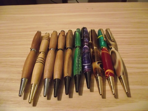

5 bois et 5 resines
Re:preparations 01 Avr 2017 21:48 #134174
  • patoche56
  • Portrait de patoche56
  • tourneur amateur
  • Messages : 1500
quetchier buis platane poirier et sumac
Re:preparations 02 Avr 2017 09:19 #134175
Belle poignée de stylos traditionnels.
N.

Pourquoi " traditionnel " ???
Ce sont des stylos tournés à son goût ...
Bien Patoche , tu travailles bien ,
et sur le marché de Noêl , ça va partir ...
P'tit loup
ATh

Re:preparations 03 Avr 2017 08:38 #134189
  • YAKA
  • Portrait de YAKA
  • Messages : 417
Petite production sympathique.
Traditionnelle, bien oui! qui connait Mr Kruger, sait qu'il a fait évoluer la vision des stylos en proposant des pas à pas évolutifs. Il ne faut pas y voir une critique négative.
Ceci dit, il est aussi possible de virer la bague centrale et le capuchon du clip pour les faire en bois et sortir un peu des sentiers battus.
Et je persiste à dire que le principal est de SE FAIRE PLAISIR, donc chacun fera comme bon lui semble en fonction de ses moyens et de ses attentes.
Bonne continuation

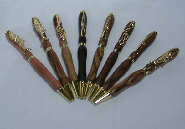

Re:preparations 03 Avr 2017 14:19 #134192
Bonjour Patrick
bien tes stylos
mais essai de faire un petit aminci au dessus de la pointe et tu essaieras d'écrire avec tes doigts seront calé et tu m'auras pas à serrer beaucoup pour bien le tenir.
la forme que tu as faite est difficile à maintenir car il demande qu'a glisser et tu devras serrer d'avantage.
mais essai de faire une page d'écriture avec les deux modèles et de toi même tu verras que avec la forme bombé telle que tu l'as faite peux te provoquer des crampe dans les doigts.
ce que je t'expliques c'est une réflexion d'un acheteur dans une expo et maintenant il n’achète plus que des stylos avec l'aminci.
mais je respecte ton choix il est surement plus joli.
Re:preparations 05 Avr 2017 10:21 #134225
Bonjour Patrick
J'ai retrouvé une photo ou j'ai aminci les stylos comme je l'explique sur le message précédent
Re:preparations 05 Avr 2017 16:56 #134226
  • Messages : 1130
Lorsque les enfants apprennent à écrire , on met un embout en silicone qui a le même rôle sur les crayons .Surtout fais toi plaisir ,comme dirait Yaka , mais il faut bien vendre un peu .Bonne continuation.
