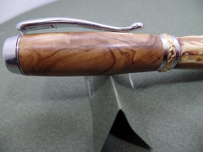

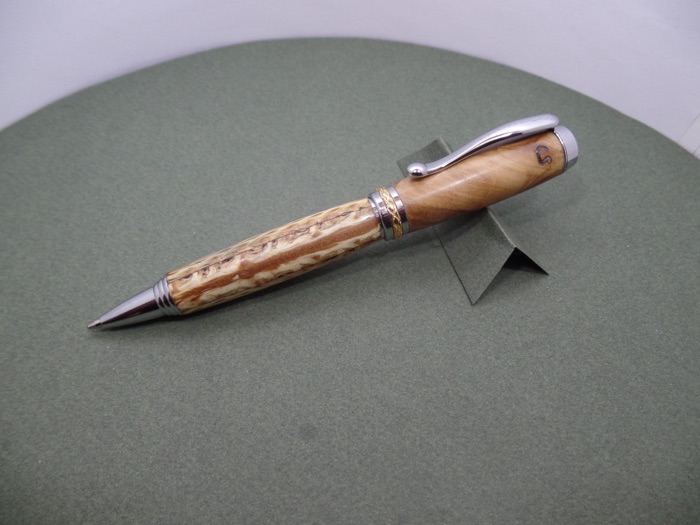

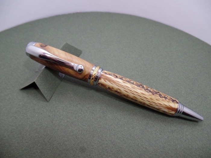

Bien le bonjour a tous.
apres de long mois d'absence sur le forum, :blush: simplement parce que les journées n'ont que 24h et que beaucoup de choses ont changée dans ma vie, :blink: je reviens vers vous et la compagnie sans faille du bois éternel.
Voici un essais de mariage d'essence.
Un stylo avec le haut en olivier sans doute millénaire (recup d'un bout de poutre dans une très vielle bergerie de l'arrière pays Vençois) et le corps et coeur de pomme de pin.
si le tournage et le polissage de l'olivier n'a pas présenter de difficultés importante, il n'en est pas de même pour le coeur de "pigne".
une cône c'est pas droit, pas homogène :angry: pas régulier et il y a beaucoup de casse.
Au départ, je voulais faire un stylo tout en coeur de "pigne" mais, j'ai choisi un mécanisme trop gros avec ses tubes en 10,5 et 12,5.
4 tentatives éclatée plus loin, j'ai opter pour l'olivier avec lequel j'ai plus d'atomes crochus.
le résultat est ma foi, je pense jolis mais j'aimerais vos avis éclairés.
Au plaisir de lire vos critiques.
Steph

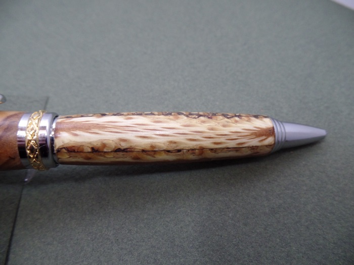

Re:essais et re-bonjour. 11 Mar 2017 23:23 #133852
  • phane06
  • Portrait de phane06
  • le départ est un pas en avant.
  • Messages : 109
Merci Kruger.
Peut être ces vues sont elles plus démonstratives?
Toute réussite est au départ un essai.
Stephane
Re:essais et re-bonjour. 12 Mar 2017 08:21 #133855
Bonjour Stéphane
belle réalisation.
peut on avoir les détails de la faisabilité
pour la pomme de pin?
Re:essais et re-bonjour. 12 Mar 2017 09:08 #133856
Bonjour STÉPHANE
joli stylo et bien fini
si possible j aimerai bien savoir quel genre de pommes de pin tu utilise
est ce que tu comble tout a la résine??
Merci et A plus
Narcisse
Re:essais et re-bonjour. 12 Mar 2017 09:31 #133858
phane06 écrit:
Merci Kruger.
Merci pour ces nouvelles vues.
Effectivement elles permettent de dire que les liaisons sont Top, que la finition est super.
Belle réussite qui devrait réjouir un amateur de beaux stylos.
Concernant ces pignes, je m'approvisionne en foret de Fontainebleau et je récupère celles rongées par les écureuils.
Au perçage la réussite est conditionnée par le Ø du cœur (mou)qui doit être (pour moi) < au Ø de perçage.
Percer lentement et déboucher souvent avec un foret fraichement affuté. Ne pas traverser (source d'arrachement à la sortie).
Un peu de CA liquide aide de temps en temps.
Pour le reste, avec des outils bien affuté et une bonne pratique du talon / pointe ou de la plane, cela se travaille sans soucis.
Avec la résine c'est un autre sujet.
Prendre les pommes entières, les noyer de résine sous pression, découper des carrelets et tourner. L'apparence est tout autre.
Pour terminer il est également possible de les saturer de résine par le vide. Prendre les trognons de bonne dimension pour faire.
N.
Re:essais et re-bonjour. 12 Mar 2017 10:11 #133864
Bonjour Phane, ;)
Superbe stylo et beau mélange d'essence.Les vues en gros plan m'ont permis de voir que la bague intermédiaire n'était pas en bois comme je le pensais au préalable.
Belle reprise d'activité.

Bonjour Narcisse.
Alors j'ai utiliser pour ce travail des pignes de pin nordman qui foisonne par endroit dans le haut pays.
je ne comble pas a la résine mais j'ai en fait coller a l'araldite quatre carrelets de 10mm. J'ai débiter ces petits carrelets en conservant le noyaux de la pigne et en perçant au maximum le coeur mou pour ne garder que le dur.
A la finition, un mélange de sciure d'écaille de pignes très sèche et de colle a maquette transparente, m'a permis de boucher les petits trous sur le bord des carrelets.
Au plaisir.
Stéphane.
