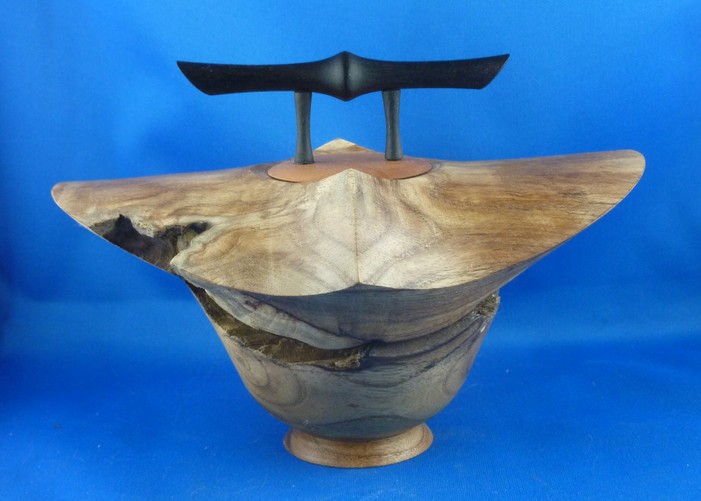

Dernier amusement,
Boite en Catalpa avec couvercle fileté en Acajou surmonté d'une poignée en noyer ébonisé pailleté.
Finition Huile de Tung.
Cdlt
N.

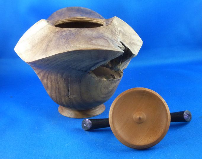

Re:Boite 2 axes 29 Jan 2017 09:40 #132928
Merci.
Le Catalpa est un bois très désaffutant avec un bois de bout rétif qui se tourne très bien.
Roger, filetage mécanique à 3000 tours, pas de 14 tpi, sans soucis particulier.
Cdlt
N.

Re:Boite 2 axes 30 Jan 2017 11:33 #132967
mise au rond en bois de fil, puis profilage en bois de travers.
Filetage mécanique avec fraise sur accessoire dédié.
N.
