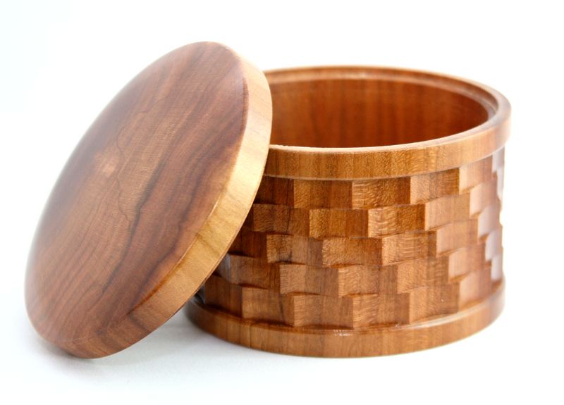

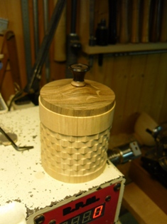

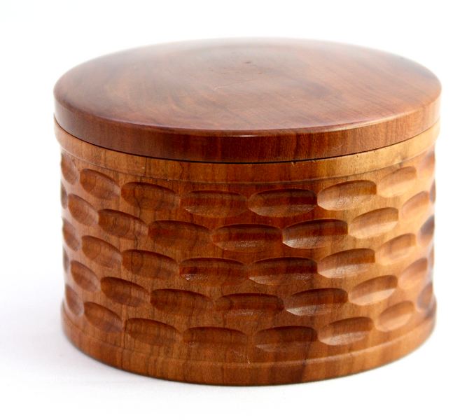

Boite en charme ,noyer,ébène

Bonjour Jean François
pour un essai c'est très bien réalisé.

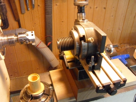

pour mieux comprendre
peut on avoir des photos de ta machine?
Re:Essai tournage ornemental 21 Jan 2017 15:17 #132785
Bel essai J'aimerais aussi
voir la machine est -elle
automatique ou il faut intervenir ?

Bonjour,on peut trouver l'installation prête à l'emploi chez: Drechselbedarf rubrique:Guillochiergerat JAHO;ou acheter une table croisée,un plateau diviseur,une tête à aléser,se fabriquer des outils et une platine filetée pour le mandrin.
Re:Essai tournage ornemental 21 Jan 2017 18:31 #132787
Bonsoir Jean François, ;)
Belle machine, mais j'ai l'impression que par rapport à un tour ornemental la plupart des déplacement se font à la main ?
Je me trompe ?
Sinon effectivement la pièce est superbe.
Le tour ornemental sera une de mes prochaines machines à faire....après mon laser et le reste...

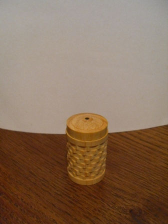

Re:Essai tournage ornemental 21 Jan 2017 22:22 #132791
  • Marchand Jean-François
  • Messages : 144
  • Remerciements reçus 10
Les déplacements se font manuellement.
Petite boite en buis.
h4,5cm diamètre3cm
Re:Essai tournage ornemental 22 Jan 2017 09:33 #132794
Bonjour Jean François, ;)
Chapeau car comme les déplacements sont manuels cela nécessite beaucoup de rigueur et de précision, même avec un diviseur.
