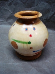

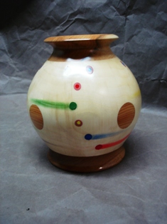

Ci joint comme promis mon premier essai sur diviseur que j'ai réalisé suivant votre aide.
Merci à tous

Jolie cette réalisation.
mais en plus d'avoir utilisé le diviseur tu as sûrement aussi utilisé un mandrin spéciale.
je pense au mandrin cuvette.

Superbes pièces Daniel, vivement que j'ai fini mon diviseur pour essayer tout çà.

J'aime beaucoup, et pour un 1er essai, bravo, c'est très réussi!

Oui Roger comme tu as constaté j'ai utilisé le mandrin à cuvette.
Charlesserg les trous sont réalisés avec des forets que j'affûte avant et mèches à trois pointes
Là je suis sur du tremble et parfois sur peuplier , pas d'éclats.
