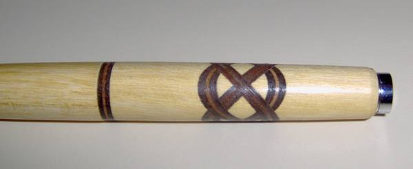

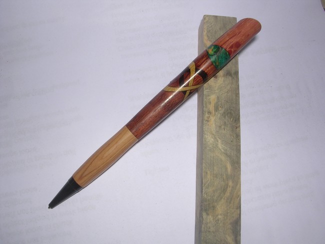

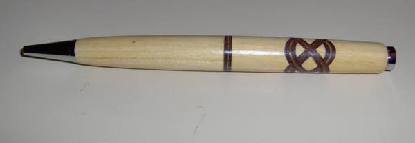

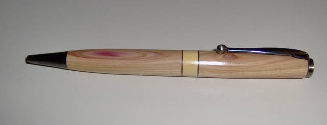

stylo classique, en lilas de mon jardin, dans une branche coupée il y a deux ans . bague en buis et placage de noyer .
stylo en laurier (toujours de mon jardin) avec noeud celtique.
Re:stylos classiques et autres . 04 Oct 2016 13:30 #130385
jolies lignes et bel ensemble de couleurs.
Le nœud celtique mérite d'être aminci pour gagner en finesse.
Pourquoi pas deux nœuds imbriqués.......lol

Re:stylos classiques et autres . 04 Oct 2016 14:17 #130387
  • mammouth
  • Portrait de mammouth
  • Messages : 213
ben, le noeud celtique , on ne sait jamais trop ce que ça va donner entre le moment ou on scie le carrelet et celui où on l'a tourné . Ou je scie avec une scie japonaise, et j'ai juste 5/10° de voie, de quoi insérer juste une feuille de placage,et alors, c'est trop fin , ou j'utilise ma scie à onglet , avec une voie de 2,5 mm et je suis obligé d'insérer 5 feuilles ...Il me faut trouver une scie avec 1 mm de voie ...

Re:stylos classiques et autres . 05 Oct 2016 08:17 #130402
Un plus pour le lilas , avec sa bague en plus il est beau
Les noeuds celte sont bien, peut être un peu écrasés par la photo.
Joli lot au total
Re:stylos classiques et autres . 05 Oct 2016 09:27 #130409
kruger écrit:
N.
ou ceci
Cdlt
N.

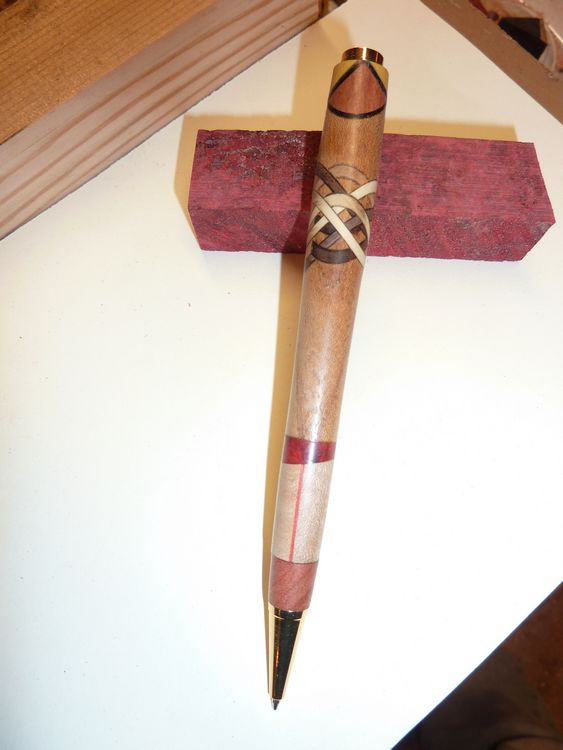

Bonjour.
Vraiment de très beau stylos, pour m'a part aucune critique seulement deux questions.
Mammouth: Tu as supprimé la bague et remplacé par du bois la bague pour la rotation de la sortie de mine ?
Kruger: C'est quoi comme kit stylo ?
Frank

Re:stylos classiques et autres . 09 Oct 2016 18:10 #130520
Franky28 écrit:
Bonjour.
Frank
Le kit utilisé ici correspond à une partie d'un Slimline plaqué OR.
Le pas à pas de Alain est très bien.
Pour ma part, je coupe les carrelets avec une scie à onglets à 90%, cela m'évite le casse tête des alignements des morceaux.
Seule règle impérative...l'épaisseur de l'insert doit être égale au trait de scie.
Cdlt
N.

Re:stylos classiques et autres . 10 Oct 2016 18:17 #130532
  • mammouth
  • Messages : 213
j'étais absent ces jours derniers.... oui, je n'utilise pas la bague, elle fait des stylos bananes que je n'aime pas .
. Le demi-stylo inférieur, c'est la fabrication classique.
En fait , ma bague est un sandwich de bois de placage et autre.
Pour le demi stylo supérieur, je perce le demi carrelet , j'arase le bout avec l'outil SANS COLLER LE TUBE .
Je colle mon sandwich -bague .
je contre perce . Je colle le tube, j'arase le haut, je tourne .Le corps supérieur peut faire plus de 52 mm, il faut que le tube affleure uniquement dans la partie supérieure . A ta disposition pour tout renseignement.
Re:stylos classiques et autres . 10 Oct 2016 18:17 #130533
  • mammouth
  • Messages : 213
