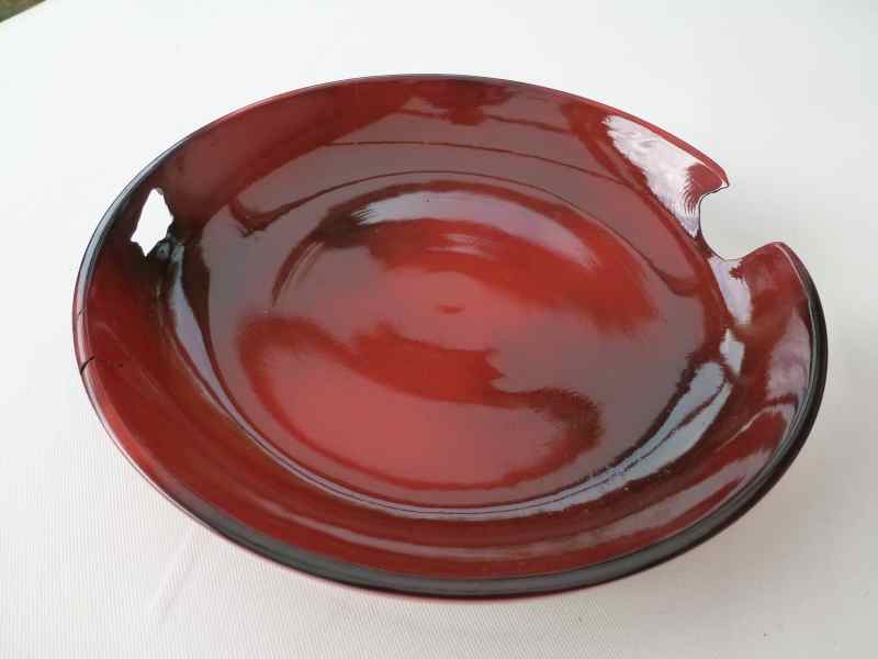

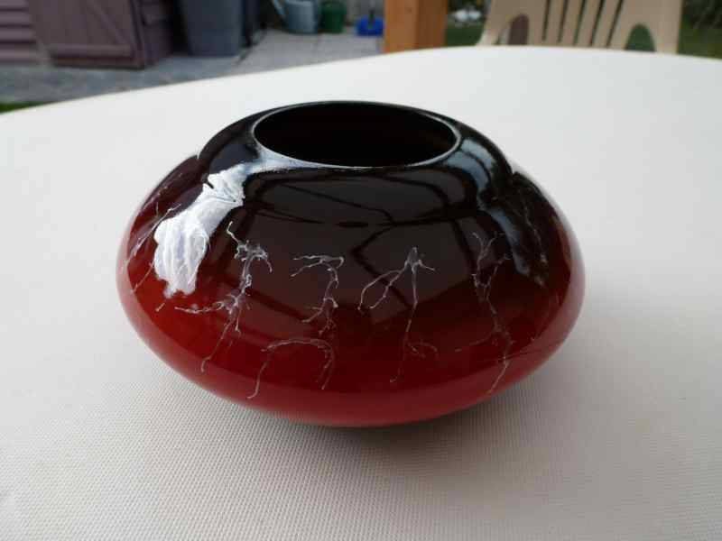

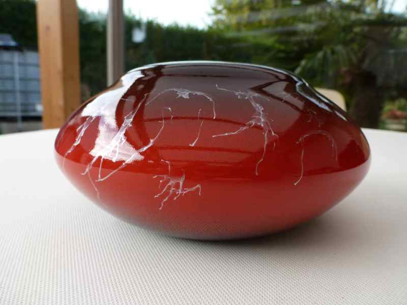

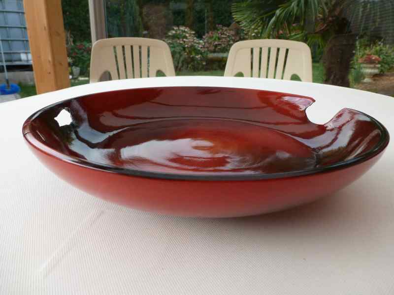

Comme j'ai pas mal de pièces à recycler, en voilà encore deux mais pour changer du noir, un peu de rouge.
Serge

J'aime bien l'assiette bien que pas fan de la peinture
Belle facture ces pieces

Tu maitrises vraiment bien ces colorisations.
Laques?
+1 pour le premier avec le dégradé et les soufflés blancs (moins pour la forme)
+2 pour le 2 eme, ils sont superbes.
Quelques détails pour la mise en oeuvre?
Bravo

Eh bien je reste encore une fois de plus bouche bée.
J'espère bien tester ça un de ces 4, parce que comme disent les jeunes, ça déchire !!

Comme les idées se rencontrent, je pensais moi aussi un peu au rouge.
Par contre je suis loin de maîtriser ta coloration et ta finition plus que brillante.
Tu as mélangé les teintes rouges et noir ?

Bonjour Daniel, en fait après le fond-dur, je peins (comme Lucky Luke) le rouge et le noir en même temps pour obtenir un dégradé (peinture de même type) à moi de voir si c'est le rouge ou le noir qui sera dominant. Pour le vernis toujours pareil, vitrificateur glycéro (ancien) au pinceau sur la pièce qui tourne à environ 20/25 tour/min, mais bien laisser le pinceau plusieurs tours au même endroit pour l'étaler au maximum (pour les coulures) une fois vernis entièrement je laisse tourner encore environ 1/2 heures puis je démonte avec le mandrin et je laisse sécher à l'abris de la poussière. Brillance effet 3D assurée. Pour les fentes ou trous dans le bois je met un enduit gras prêt à l'emploi (boite de 1kgs) en 2 couche le problème est réglé, bien sur uniquement sur les pièces à peindre.
PS: avant le vernis je pose la peinture iridescente.
Serge
