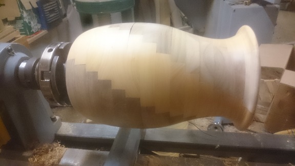

Bonjour à tous,
Je viens de finir un vase en tournage segmenté, compte tenu du gabarit de mon tour (un petit leman de 50kg) et de la pièce je suis plutôt satisfait de mon travail.
Je suis à présent confronté au problème de la finition. Comme il sera utilisé pour ranger des ustensiles de cuisine (spatules, cuillères...) j'ai pensé à un vernis de qualité alimentaire, mais en parcourant les articles proposés par les sites spécialisés (f..i, s..a, bor..t) je n'arrive pas vraiment à me décider. J'ai exclu l'huile alimentaire car la cuisine est chauffée par un poele qui dégage beaucoup de chaleur l'hiver, de plus il faut passer régulièrement une couche d'huile, ce à quoi nous ne penserons pas forcément.
Pourriez vous me dire ce que vous avez testé et approuvé (ou pas) ?

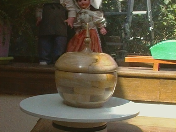

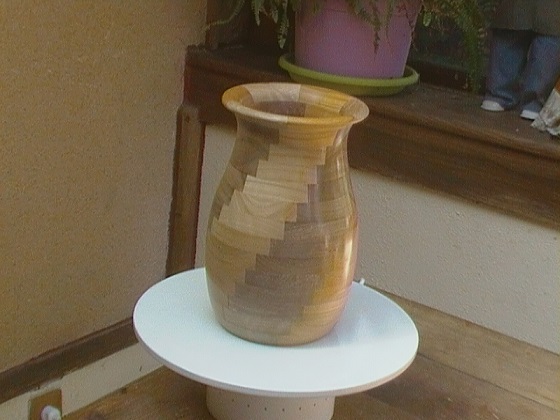

Pour vous tenir au courant voila le résultat :
Finition intérieure : une huile dure qualité alimentaire, j'y tiens car les ustensiles sont parfois aussi haut que le vase
Finition extérieure : 3 couches de bouche-pore et un polissage.
Avec les chutes j'ai fait une boîte pour le fun:
