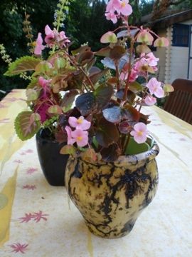

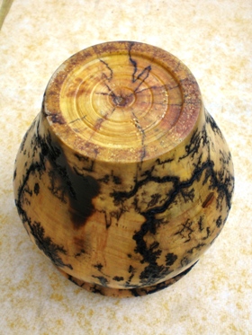

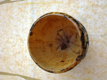

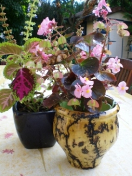

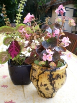

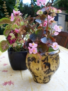

Bon voilà un vase qui revient de loin après avoir pris la foudre... :P :blink: :blush:
Désolé, j'ai pris plusieurs photos pour bien montrer le tour.

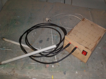

Et maintenant l'appareil pour quelques dizaines d'euros....au cas où cela intéresserait quelqu'un.
Les câbles sont prévus pour être tenus à la main et faire ainsi des points variables, j'ai aussi utilisé un collier serflex à un moment.
Même si les câbles sont prévus pour 15000 volts, c'est tout de même à manier avec précaution.

Le moins qu'on puisse dire c'est que çà a de la gueule, j'ai vu une vidéo à ce sujet et je reste perplexe quand à l'humidité qu'il y a à l'intérieur du bois, car c'est bien ce dont il s'agit ???
en tout cas c'est encore et encore une belle réussite comme d'hab.
Serge

C'est beau le résultat, mais avec mon pace maker, je ne m'y risquerai pas..

Bonsoir Daniel
très belle décor pour les caches pots

Belle exploitation, Daniel, de l'effet Lichtenberg.

Re:vase coup de foudre 31 Aoû 2016 10:07 #129502
Bonjour Ptit Loup, Norbert a en partie donné la solution: Effet Lichtenberg.
En fait simplement passage d'un faible courant mais sous haute tension (3500V mini).
Le bois sec (pour Serge) est simplement humidifié en partie là où on veut créer l'arc électrique.
Cet arc brûle le bois de façon aléatoire comme la foudre, ce qui crée ces effets "d'arbres".
Pour éviter les brûlures trop prononcées aux endroits de contacts, j'utilise une pointe d'un diamètre mini de 4mm (en fait une simple vis ou un collier serflex).
En déplacement mes pointes, je peux "diriger mon arc et ainsi tenter de donner des formes.
(pas évident tout de même).
Pour permettre la création de l'arc il faut humidifier le bois dans les zones de passage avec une solution eau + bicarbonate ( 2 à 3 cuillières à soupe dans 10cl d'eau, ce n'est pas une recette de cuisine).
Le matériel est du matériel de récupération pour le transformateur (micro onde), les pointes sont en PVC et vis de 4mm le tout couler aux bouts dans la résine pour la tenue.
Le câble est du câble pour clôture mais isoler qui teint à 15000V (vaut mieux pour ne pas griller avec le pot).
Ensuite tout cela reste à manipuler avec précaution
