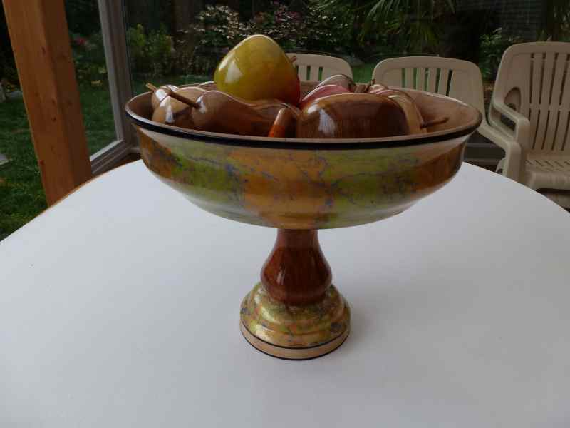

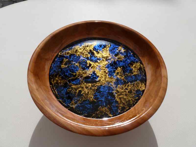

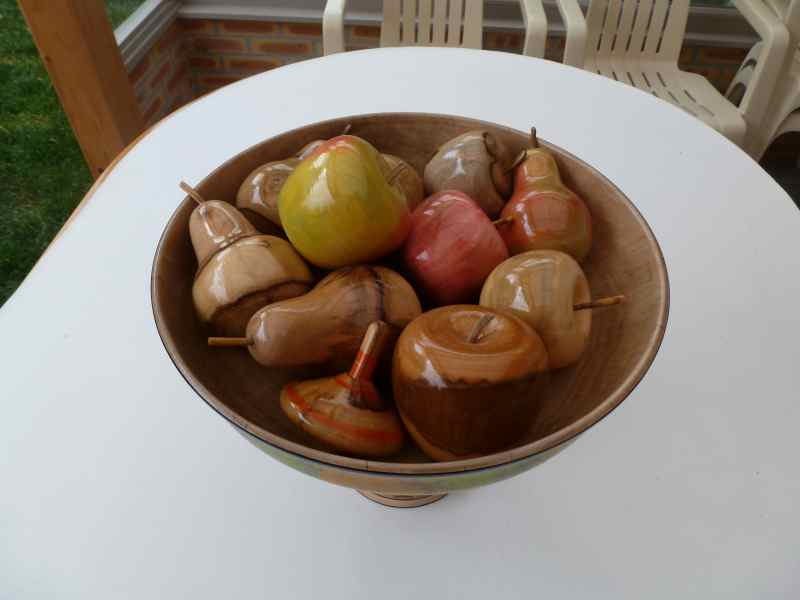

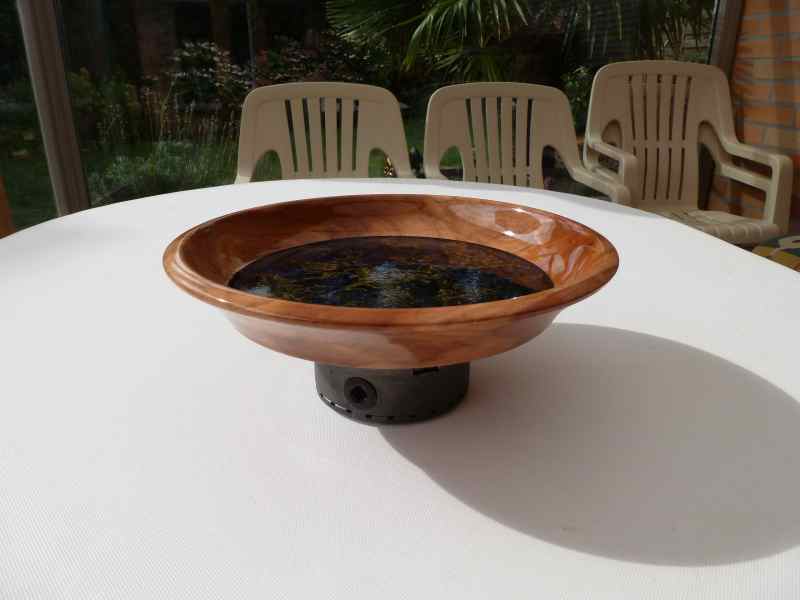

Voilà encore quelques essais de peinture iridescente sur de vielle pièces, manque encore quelques fruits, la coupe est un peu grossière mais je vais surement la retoucher, c'est toujours quand j'ai fini que je vois que les proportions (coupe et pied) ne sont pas agréable à regarder.
La coupe en noyer fait 28cm de diamètre et 23cm de hauteur
l'assiette en noyer fait 25cm de diamètre et 5cm de hauteur

En tout cas le bleu et l'or font toujours merveille.
Ta coupe, dommage on ne voit pas bien le dessous.
Il va falloir que j'essaye ton vernis, il fait merveille.
Tu l'appliques comment ?

je vernis je l'applique au pinceau, une bonne couche uniforme et il s'étale tout seul, par contre je laisse tourner la pièce au ralenti (vitesse minimum) pendant trente minutes pour éviter les coulures.
