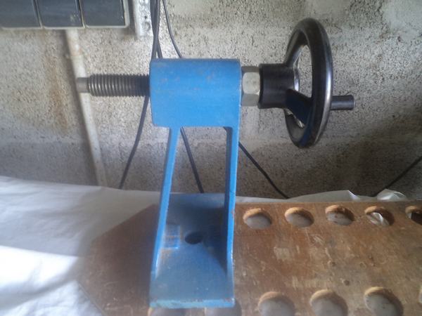

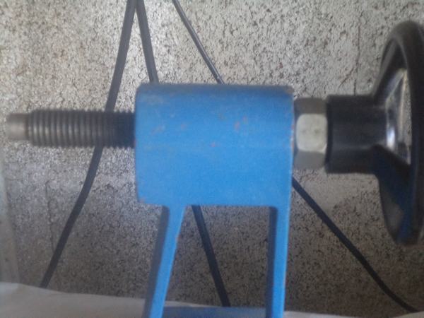

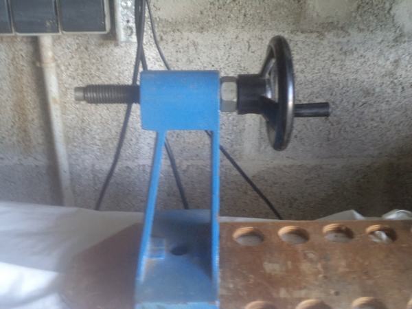

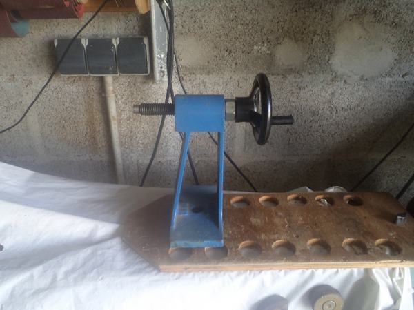

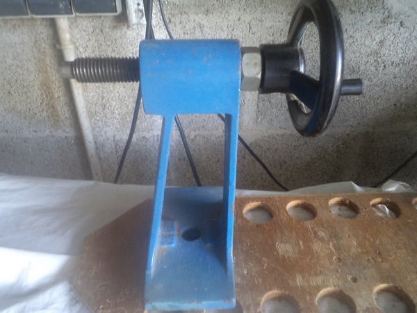

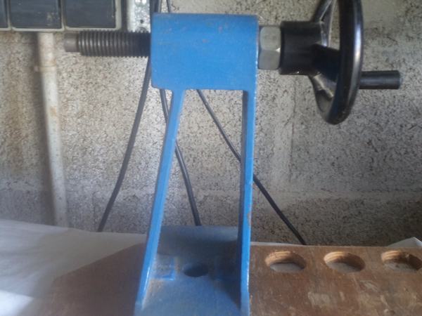

salut a tous j ai trouver une ancienne pouper d un ancien tour pourrier vous me dire si je pourrait faire une sphereuse avec cet engin oui mais il me faut un roulement en bas in axe de pedalier de velo ferais t il l affaire je vous met les photos a vos commentaire

Ca pourrait être une base mais attention il faut que la pointe soit à la même hauteur que celle de ton tour..
L'idée des roulements de vélo pourquoi pas...

salut roland en faisant des cale en bois pour etre a la hauteur mais elle ne sera pas fonctionnel car la tige tourne avec le volant donc pour le couteaux pas bon du tout

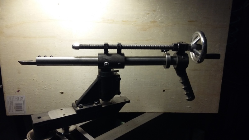

voici une autre façon de faire toi même la sphéreuse
inflames29.skyrock.com/3012239763-posted-on-2011-06-29.html
www.usinages.com/threads/sphereuse-pour-tour-a-bois.59561/
tu as aussi la maison du tournage et elle n' est pas cher pour un produit fini qui fonctionne
maisondutournage.com/402-sphereuses

La sphéreuse dont parle Roger à l'air pas mal et il dit qu'elle fonctionne.
En plus des boules jusqu'à 12cm c'est pas mal pour la plupart des boules chinoises (généralement aux alentour de 62 à 80mm max pour le standard).
En plus pour le prix, cela n'est pas cher.

Si c'est pour réaliser une sphère de temps en temps ,cela ne vaut pas trop le coup d'investir; Pourquoi ne pas la faire à la main comme l'a dit Ptit à la loup gouge et la définir avec un racloir ou mieux avec la plane à plat en ayant soin de faire un gabarit, ce n'est pas quand même sorcier .Au début je les ai faites d'après le pas à pas du regretté R.Bosco ;maintenant faut pas sauter des étapes et bien lire ce qu'il explique !
robert.bosco.pagesperso-orange.fr/usinagesphere.htm
