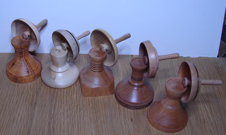

Toupie cloche 11 Jui 2016 19:51 #128230
donc voici pour un collectionneurs de toupies (il en a 2800)
les modèles qu'il m'a demandé de lui faire avec son bois

Bonsoir ,du bel ouvrage .Peut on avoir des détails sur les essences?Bonne continuation.

Belle collection
Faudra que j'essaie un jour

didier54 écrit:
Bonjour Didier
en partant de la gauche
Il y a du if, du houx, du tatajuba, du garapa, du muiracatiara

salut, roger . Elles n'ont pas de pointe ces toupies ? Il y a des dimensions spécifiques pour faire l'accroche ? La jupe doit nécessairement toucher le socle, au repos ?
Re:Toupie cloche 12 Jui 2016 05:57 #128239
non pas de pointe mais un espèce de met-plats avec un rebord pour que la cloche en perte de vitesse vienne s'accrocher sur le bord de la piste qui a aussi un rebord. et à l’Arrêt elle vienne poser sur la tige de la piste.
les dimensions de la hauteur de tige m'ont pas de limite mais par contre les deux rebord doivent bien être ajuster.
Re:Toupie cloche 12 Jui 2016 07:36 #128242
  • Messages : 1130
Ma deuxième question était pour la pointe.....mais la réponse est déjà donnée.Pour les essences , les deux premières c'est OK mais les autres?????Bon dimanche.
