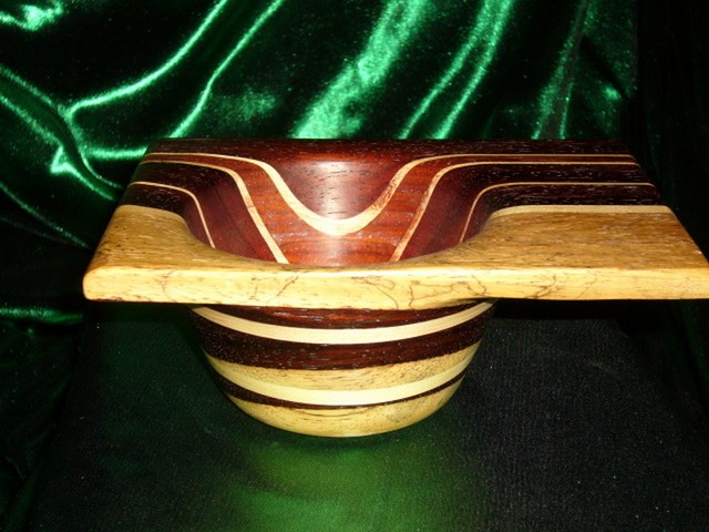

Bonsoir à toutes et à tous,
Une petite coupe avec tablette .

Tiens apparemment on a eut la même idée, je viens de faire un collage a peu prés pareil (orme et érable sycomore), d'après une coupe de Jacques Portal (que j'ai contacté pour lui demandé si je pouvais m'inspirer de sa réalisation qui était parue sur un numéro de CB, sans le savoir), mais je n'ai encore pas mis la pièce sur le tour.
Jolie pièce, a tu tourné au centre puis après coupé la tablette ?

Re:coupe avec tablette 03 Fév 2009 15:32 #12834
Bonjour à tous ,
merci pour vos compliments.
Pour Fred,
Cette coupe est tirée du journal n0 12 page 44
de couleurs bois,et c'est bien un reportage de jacques
Portal, que je salue,
pour le tournage, il suffit de mettre le bloc de bois
rectangulaire sur queue de cochon et de faire l'exterieur,
y compris la tablette( attention de bien positionner
la queue de cochon sur le bois ,de manière à laisser environ
1cm sur le bord opposé à la tablettee et surtout pas plus de
500 tours à cause du déséquilibre ,faire l'empreinte pour
la reprise de mandrin,mais avant, finir entièrement le dessous.
Bon tournage.

Merci pour tes renseignements, cela va mettre utile. Je n'avais pas pensé à la queue de cochon, ne m'en sert pas souvent.
