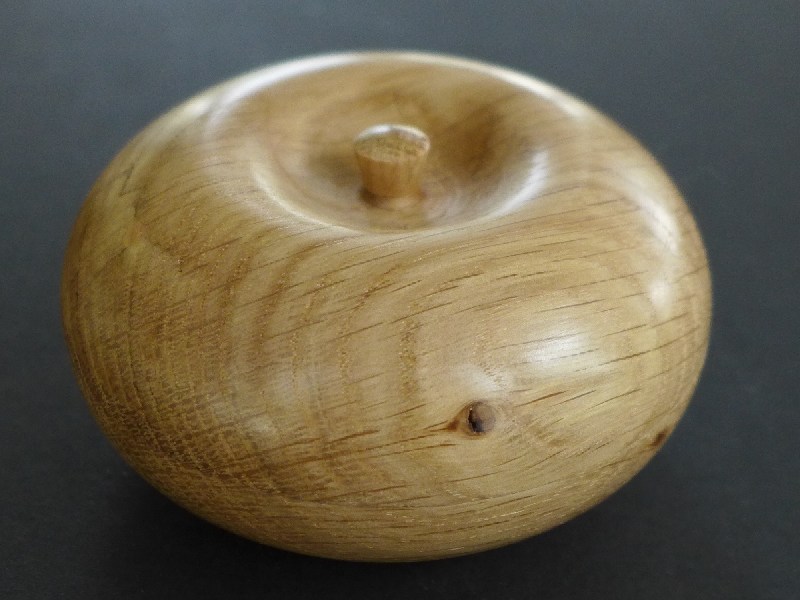

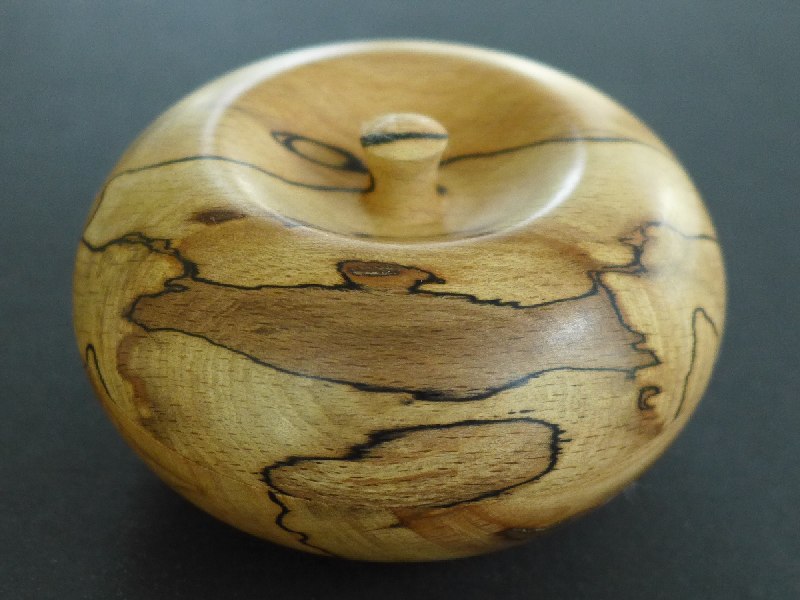

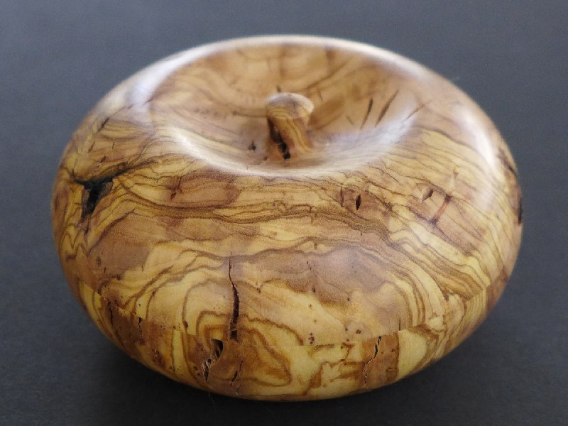

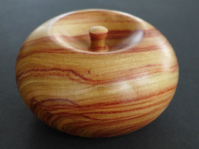

Salut tous,
J'ai fait quelques nouvelles boites.
Elles ont en:
- Olivier
- Loupe de hêtre
- Buis
- Hêtre échauffé
- Chêne
- Bois de rose
- Frêne
Diamètre 95 mm, hauteur 50 mm
Qu'en pensez vous?
Merci pour vos commentaires,
Roger

Très originales, juste comme j'aime.

Un bel exercice Roger.

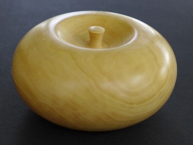

La même forme permet mieux de fixer un choix. Ma préférence va aux 2 pièces en Hêtre, et celle en frêne, pour le contraste des couleurs.
Bravo pour ces jolies boîtes.

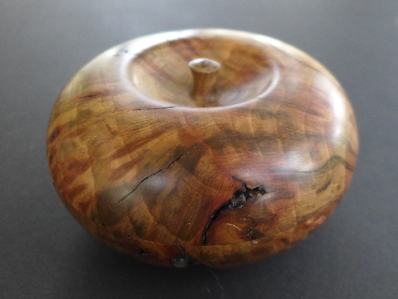

c est magnifique j ai un faible pour celle en hêtre échauffé vue que c est mon bois d utilisation courante
de super réalisations bravo

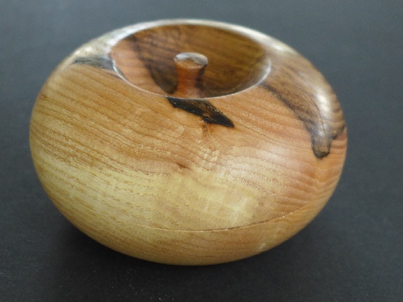

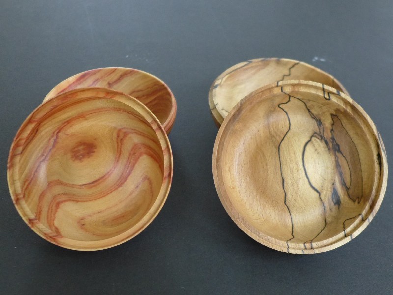

Belle pièces, tant que l'on ne voit pas la dernière photo ,on se demande si c'est vraiment des boites , la transition entre le couvercle et la boite est tellement bien réalisé . j'aime beaucoup la forme.

Magnifiques pièces ma préférence va à l'avant dernière le bois de rose
un grand bravo

ma préférée ,celle en bois de rose.

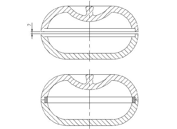

Est ce que les boites font " pop " lorsque l'on les ouvre ??? lorsque l'on ouvre le couvercle ...
Moi , je n'y arrive pas toujours ...
p'tit loup
ATh
Re:Nouvelle forme de boites 14 Mai 2016 11:48 #127461
Ptitloup pour le flop, il faut faire un tenon qui soit légèrement arrondi, la partie large du tenon étant celle du haut de l'arrondi, cela permet de les fermer correctement et sans difficultés, et à l'ouverture tu auras le flop...
Re:Nouvelle forme de boites 14 Mai 2016 13:35 #127462
  • Ptit loup
  • Portrait de Ptit loup
  • Messages : 1432
  • Remerciements reçus 30
Excuse moi Roland , mais je ne comprends pas , alors que je voudrais ...
ton idée est à prendre mais
peux tu faire un dessin à main levée ??
Merci et flop !!!!
P'tit loup
ATh
Re:Nouvelle forme de boites 14 Mai 2016 14:21 #127463
J'espère que ce schéma sera plus compréhensible
Sur le premier dessin le tenon est droit sur la seconde le tenon est arrondi. Le bord du couvercle lui reste droit.

Pour rajouter à ce que dit Roland, je termine toujours mon couvercle ou ma boite après un petit séjour au calme et à température ambiante pour être sûr que le bois ait fini de bouger.
Cela améliore encore le plop et permet d'avoir un jeu plus stable (encore que avec le bois....)

La prochaine fois je collerai une bague entre le dessous et le couvercle pour ne pas perdre autant de bois entre la partie inférieure et supérieure!
