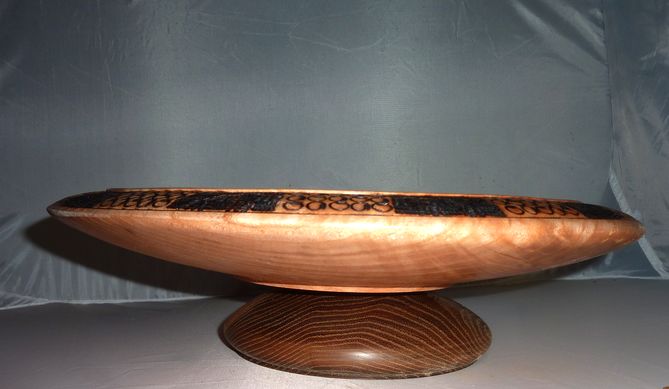

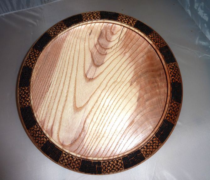

Plat qui a eu chaud 11 Avr 2016 20:43 #126829
Plat de Ø de 420mm, décoré sur le pourtour.
Cdlt
N.
Re:Plat qui a eu chaud 11 Avr 2016 22:27 #126832
Bonsoir Norbert
peut être du frêne?
mais le brûlage fait une fantaisie que j'aime bien

Re:Plat qui a eu chaud 12 Avr 2016 09:16 #126844
Bonjour Norbert, ;)
Effectivement ton plat a eu chaud, dommage pour la fente....
C'est dû au passage du pyrograveur ?
Les marques rondes ont une forme spéciales on dirait ?
Je n'ai pas encore tourné aussi grand car mon tour ne permet pas de faire plus de 280mm au dessus du banc.
Je réfléchi à une solution pour fixer sur mandrin et tourner en l'air en faisant pivoter la tête du tour. En fait il faut juste que je puisse faire une prise de mandrin et que je colle sur la pièce (je crois, tu fais comment ?)
Re:Plat qui a eu chaud 12 Avr 2016 11:24 #126848
rosedemer écrit:
bonsoir Norbert,
j'aime beaucoup cette déco, ainsi que la forme;
La taille m'impressionne. Est-ce une difficulté supplémentaire de tourner aussi grand? Est-ce la taille qui t'a imposé de faire un pied ou est-ce uniquement un choix esthétique?
Roselyne
Effectivement, c'est du Frène, légèrement échauffé.
La taille est un élément à prendre en considération pour la vitesse de tournage.
Il faut plus tenir compte de la vitesse périphérique que de la vitesse de rotation.
Plus le Ø est important, moins la vitesse est grande.
Ici, il n'y a qu'un pied de 8 mm, la partie brune est un support (bol robinier fumé) pour la photo de profil.
Cdlt
N.

420 C'est déjà une belle taille, , je dois avoir fait un plat de cette taille dans une loupe d'érable...
C'est marrant de mon ordi on dirait du séquoia, il m'apparait rosé avec un veinage similaire, maintenant si tu me dis que c'est du frêne, je te crois B) .
La texture, il faut que je vois cela de plus près (ce sera sûrement pour bientôt si tu l'as toujours).
