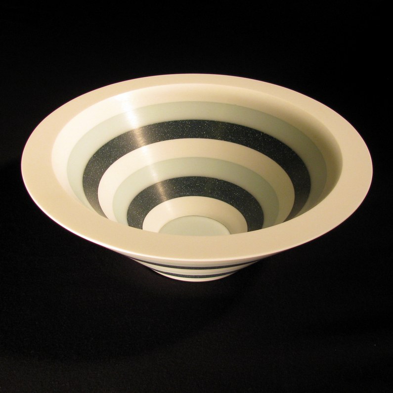

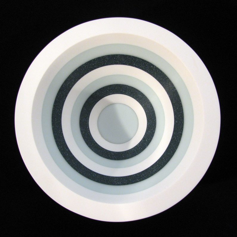

Voici une coupe en corian de 3 couleurs.
Diamètre 250 mm, hauteur 100 mm.
Meilleures salutations.
Christian Jaggi

Merci pour vos commentaires. Etant donné que j'avais seulement une plaque de corian de chaque couleur, la forme a été donnée par les découpes.
Comme matériaux, le corian est une vrai M.... à tourner. Il dés-affûte énormément les outils et il est très dur à couper.
Bonne soirée.
Christian

Non pas 10 plaques, mais 8. Ou plutôt 8 anneaux ou couronnes. A la base, j’avais uniquement 3 plaques carrées, une blanche, une bleu clair et une bleu foncée. J'ai découpé des couronnes dans ces plaques et j'ai collé les couronnes les unes sur les autres. La forme de la coupe était grossièrement données en raison des découpes des anneaux.

Qu'elle colle as tu utilisé?
Déjà utilisé du corian pour des toupies, super mais désaffutage rapide des outils.

J'ai utilisé la colle spéciale corian que les cuisinistes utilisent, ils ont des colles colorées comme le corian à coller. Pour ma coupe, j'ai utilisé des colles de couleur différentes, une blanche et l'autre bleu clair. Mais la cyano fonctionne aussi.

Pour la finition ? uniquement ponçage?

Le corian n'a pas besoin de finition, un ponçage et c'est terminé.Le cuisiniste qui m'a donné les chutes de corian pour faire ma coupe m'a dit que quand sur les plans de travail pour les cuisines qu'ils font, ils ne poncent pas plus qu'avec du 240, pour éviter de trop voir les futures railles sur le plan de travail.
