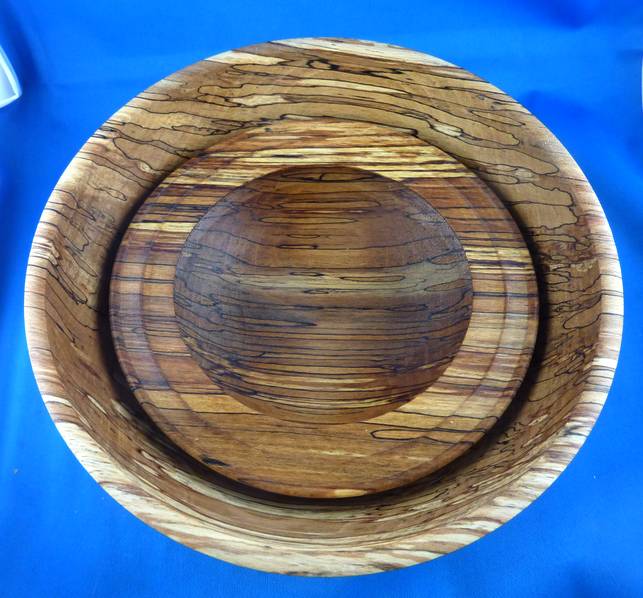

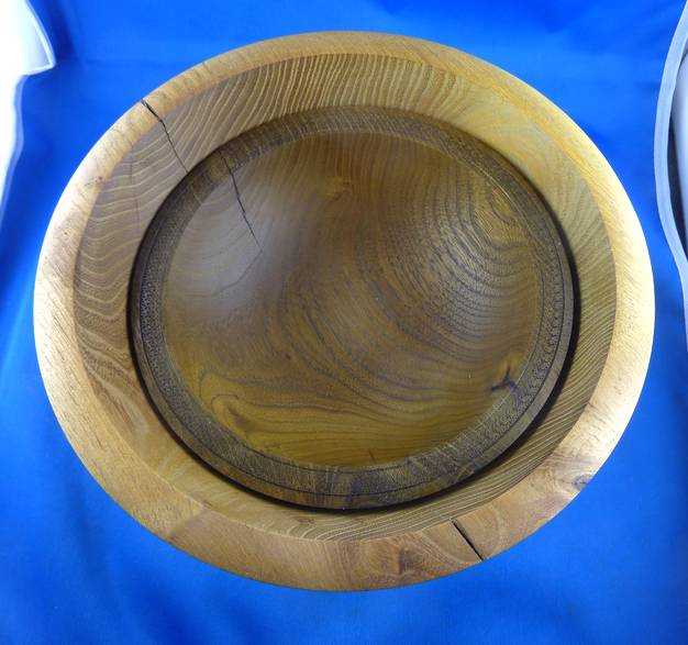

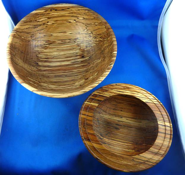

Paires de bols ou vasques ou saladiers tirés du même morceau.
Hêtre échauffé et Robinier Alcali.
Finition huile dure et Huile Danoise pour le Fayard + petite texture
Alcali + huile dure pour le Robinier.
Mise en forme sur vicmarc 300 et "carottage" sur wivamac db800
Cdlt
N.

Re:monozygotes 27 Fév 2016 23:53 #125426
  • Messages : 935
Pas mal surtout avec le bois échauffé, je trouve
le 2ème un peu trop épais(mon avis perso)
Re:monozygotes 28 Fév 2016 10:01 #125434
Bonjour Norbert, ;)
Belle pièce avec une préférence pour le bois échauffé...La dernière peut-être un peu épaisse à mon goût.
