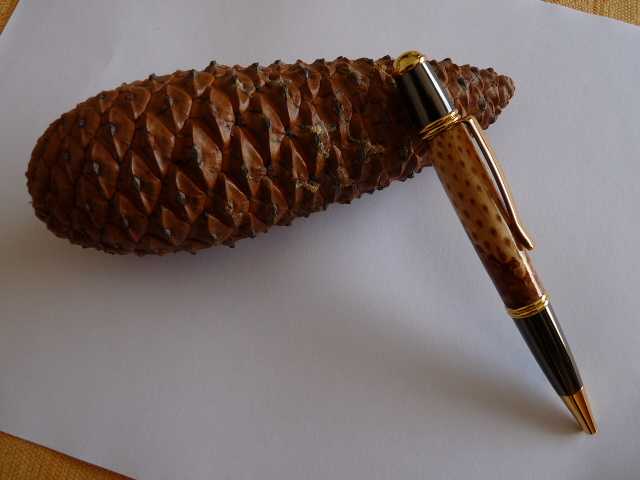

Bonjour ,
Comme certains tourneurs , je voudrais bien tourner des stylos "en pigne de pins " , mais comment s'appelle ce pin que je n'arrive pas à trouver ??? et la photo est celle que j'avais prise à Besançon .
Et si vous pouvez , s v p ,envoyez sur ce forum , une photo de cet arbre , comme ils se ressemblent !!!
P'tit loup

Gérard bonjour ,
dis nous sous quel pin tu récupères les cônes ??
ou envoie nous 1 photo de ton cône que tu tournes ... comme tu en tournes en ce moment.
ATh
Re:stylos en " pigne de pins " 04 Fév 2016 21:54 #124897
Sur la photos je les avait ramassée en bord de mer vers la faute.
Celle que je tourne en se moment c'est mon fils qui les ç’a ramassée auprès de chez nous sur un pin par conte je connais pas la variété c'est des grosses.
Re:stylos en " pigne de pins " 04 Fév 2016 22:06 #124898
Je pense que ce sont des pins parasol dit pins pignons ;)
fr.wiktionary.org/wiki/Fichier:Pomme_de_pin_pignon.jpg

Re:stylos en " pigne de pins " 05 Fév 2016 09:21 #124904
  • Ptit loup
  • Portrait de Ptit loup
  • Messages : 1432
  • Remerciements reçus 30
Bonjour...
Alain ( de Béziers ) : " avec ces petites pommes de pin il y a assez de matière au centre pour tourner un stylo ?? "... mais je vais essayer .
Serge Grand et Gérard Lamenuise : " vous en avez chez vous en ce moment , est ce les mêmes que Alain nous a envoyées en pièce jointe ? "
car moi , je pensais à des pommes de pin plus grosses et plus longues , mais comme je ne sais pas je vous demande ...
Merci et bonne journée de tournage...
P'tit loup
ATh
Re:stylos en " pigne de pins " 05 Fév 2016 09:46 #124907
Grosses pommes de pins (> 8 cm Ø)dans les petites il n'y a pas suffisamment de matière.
Penser également a ramasser les "trognes" laissées par les écureuils, cela évite le fastidieux travail du nettoyage.
Landes, Bretagne, Foret de Fontainebleau, sud est de la France.
Il faut de très vieux sujets qui produisent ces grosses pommes.
N.

ressemble t il à celui ci ? ou plus ouvert ??
p'tit loup
ATh
Re:stylos en " pigne de pins " 05 Fév 2016 10:15 #124909
Sur cette photo la pigne n'est pas mure,pas encore de pignons , beaucoup de matière c'est sûr (zut j'ai mis l'accent ^ ) (lol ) mais une fois tourné et séché je ne sais pas si il ne se désagrégera pas ???? car normalement ce n'est que la "trogne" que l'on tourne ,comme le maïs

Re:stylos en 05 Fév 2016 14:14 #124914
Quelles précautions "comme le maïs"?
Aucune, a part le fait qu'il faut que la cellulose soit sèche.
Trognon le plus rectiligne possible.
Cœur le plus petit possible
Corps le plus gros possible.
Affutage nickel.
Ensuite, c'est l'expérience accumulée qui permet d'échanger et de faire des choix.
N.

Re:stylos en " pigne de pins " 05 Fév 2016 15:00 #124917
Bjr Ptit loup
Kruger a bien résumé ce qu'il faut pour ce tournage. Je vole des pignes de pin maritime à mon voisin qui s'en sert pour allumer la cheminée!
Bonne continuation
Anne
Re:stylos en " pigne de pins " 05 Fév 2016 17:27 #124920
Re:stylos en " pigne de pins " 05 Fév 2016 19:05 #124932
Bonsoir Anne, ce que tu montres est une pigne non formée, toute jeune et donc verte ?pas de problèmes par la suite, ou les fais-tu sécher avant ?
