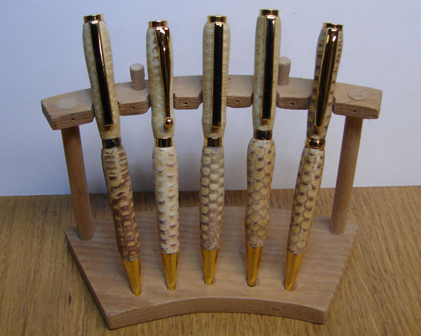

la seule méthode que j'ai trouvé, est de laisser sécher les rafles de maïs minimum 2 ans dans un endroit sec.
la semaine dernière j'en ai tourné plusieurs(8) et un seul c'est abîmé pendant le tournage.
en ce qui me concerne je n'utilise pas de colle pour les durcir.
le séchage naturel est à mon idée la meilleur solution.
mais certains font autrement donc fait toi même tes essais.
voici une petite présentation
la différence de couleur vient de la variété
