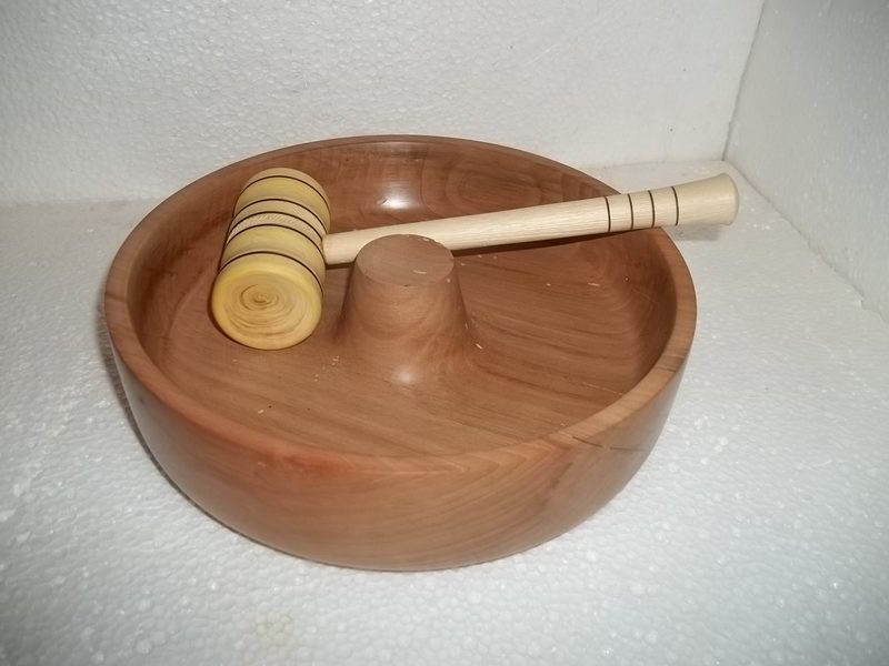

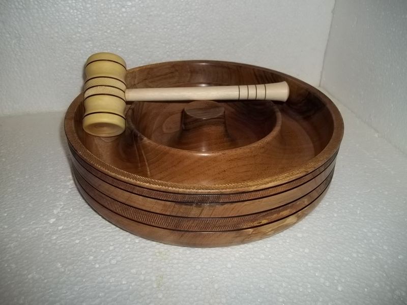

Bonjour a toutes et a tous,
Les marchés de Noël ont commencé et faut renouveler les stocks
Voici deux casse-noix le premier en Noyer et le deuxième en Poirier
les deux maillets sont en buis avec manche en platane.
Diam du 1er:275 mm,H:70 mm,le 2 eme,225 mmde Diam et 60 mm de H.
A vos commentaire
Sincères amitiés a tous.

Bonjour Claude
celui en noyer devrait plaire

2 beaux casse noix...
Le diamètre des manches des maillets n'est pas trop fin , me semble t il pour la prise en main , tu les as tournés à quel diamètre ??? je vais regarder les miens qui sont peut être trop gros !!!

Beau travail
Même remarque les manches , je les trouve un peu fin.
je vois pas bien, le plot central est t'il légèrement creux ou pas ??
le 1er à ma préférence.

Très bien, je préfère le premier, comme Daniel32
pour le creux du plot central, pour le manche
toujours assez gros pour se taper sur les doigts

+ 1 pour le noyer très beau

Bonjour tout le monde,
Merci pour vos com's,j'ai toujours fais mes manches
de cette grosseur là,pour l'emmanchement,j'ai percé a 10 mm,
donc le manche fait entre 15 et 20 mm de diam
Oui Daniel l'enclume est creusée légèrement
pour ne pas que la noix ripe ainsi que le maillet
qui a un coté concave et un coté convexe (et lycée d'versaille)

Beaux casse noix ,ma préférence pour le
premier avec sa réserve à coquilles.
