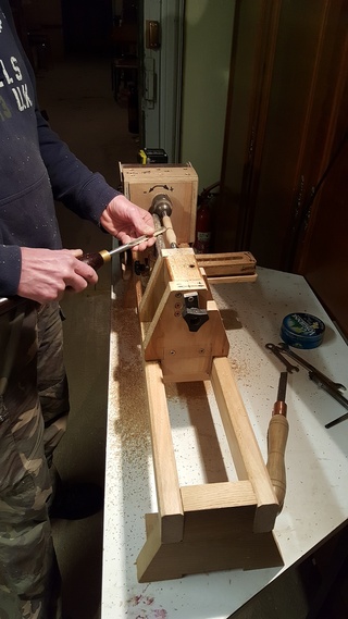

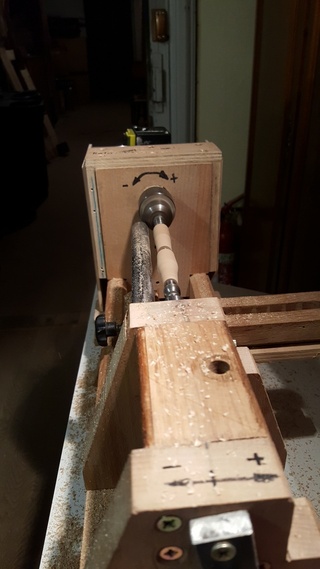

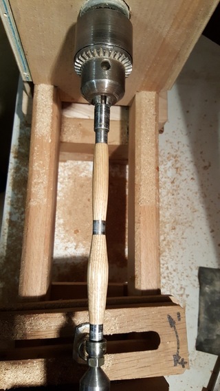

Re:mandrin stylos 21 Nov 2015 14:04 #121968
Bonjour toutes et tous
Desolé Norbert , je vais un peu non pas te contredire mais prouver que l'on peut faire de petite pièces de toutes beautées avec un tour fait maison et pas très honereux, et conforme a la legislation.
Toutes les photos que je vous propose ici ont été prise hier au soir , et je vous demande de l'indulgence pour le tourneur qui a environ entre 8 heures et 10 heures de pratique.
Donc, des stylos Philament, je dit oui , avec un montage tel que je l'ai décrit plus haut,la preuve en image
Notez que le raccordement avec les bagues est parfait, pour ma part je n'ai trouvez rien a redire sur la réalisation de ce stylo et de tous ces stylos
Comme ce tour sert aussi a faire des cuilleres a miel , des fleurons de petite quille..... avec des ado, j'ai mis le sens de serrage, pour ça que vous voyez des flèches avec des +et -
Heureusement pour nous petits club , sans grand budget ( hé oui pas question d'acheter un Kili ou encore moins un Benzome " dommage pour nous, quoique j'accepte tout sponsoring :silly: :silly: :silly: ), qu'il nous reste le systeme D , bricolage a petit budget .....
Donc oui on fait avec, et ca fonctionne super bien, et ça nous libère les autres tours pour les pièces conséquentes ( deux kity d’établi , un fox et un kity DATA 5)
Bon copeaux a toutes et tous, un clin d’œil a Gepeto et son épouse
Et le bonjour de tous les club petit et grand de France et de Navarre
Re:mandrin stylos 21 Nov 2015 15:32 #121976
Merci de confirmer mes dires par ces photos, qui sont superbes.
Le montage est précis, les alignements Top.
sur le tour les courbes tombent bien sur les bagues.
Manque seulement une photo du stylo monté... :laugh:

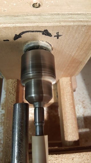

Comment est monté ton mandrin sur l'arbre d'entrainement?
Re:mandrin stylos 21 Nov 2015 16:44 #121978
Le mandrin dans le cas présent est toute la tète d'un ancien bloc polyrex , donc je peux dévisser le mandrin et en monter un autre
Sur un tour dit du camion, j'ai soudé sur le tour même ( contre pointe tenue dans les griffes du mandrin pour être en ligne) un écrou de 18 à la base du mandrin , et ça fonctionne très bien même pour des stylos
Faut aussi dire que j'avais remplacer les tubes carrés d'origine par de potelets EDF qui ont la même section , mais pas la même épaisseur, donc une bien meilleur inertie et tenue , et la plus de vibrations.
