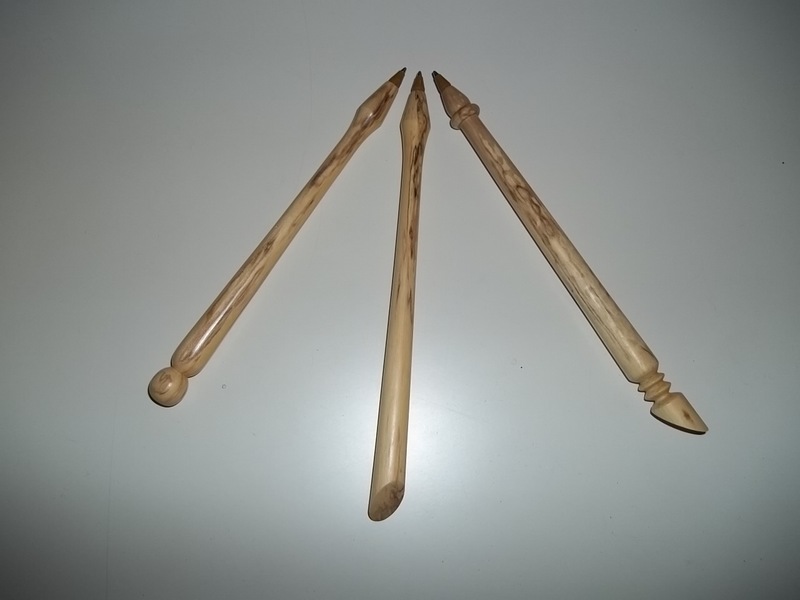

Bonsoir a tous,
Tourné cet aprèm en Hêtre marbré,
Longueur environ 170 mm,diam entre 6 & 8 mm au plus fin.
Si ils sont valable pour Charcot,
je les envoie.
bonne fin de soirée
claude G

Re:Bic 02 Nov 2015 09:24 #121267
  • Messages : 935
Tournage simple mais agréable avec une bonne prise
en main je pense
Re:Bic 02 Nov 2015 20:17 #121281
Bravo Claude ils sont superbes !
Tu m'avais donné les diamètres à forer pour réaliser ces bic mais je ne retrouve plus mon petit papier :blush: :(

Bonsoir Pierre,
je perce a 3.5 avec un foret normal pour amorcer
et toujours avec un 3.5 mais long sur 140 mm
et sur 12 mm pour finir avec un foret de 3.9 ou 4 mm
ça dépend du bois et de la recharge.
Sincères amitiés
Claude G

Re:Bic 02 Nov 2015 22:06 #121296
Ils sont très réussis tes stylos.
Pour Charcot je crois que c'est du 7 mm
exclusivement.
