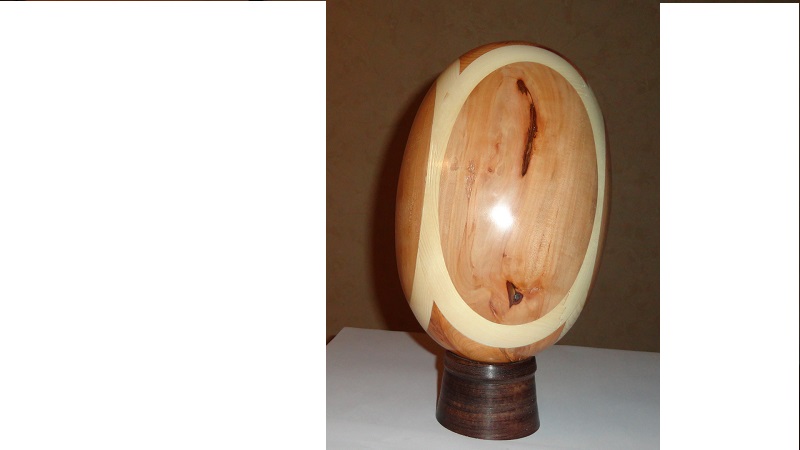

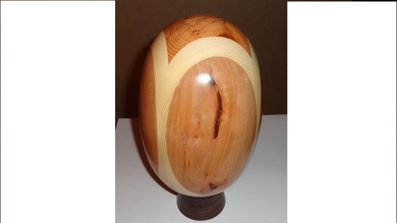

Bonsoir tout l'monde
tout est dans le titre ou presque
ballon de rugby: if au centre, pin, pommier à l'extérieur, le tee en wengué
diamètre:165/hauteur:260
je précise que ce ballon a été tourné à la volée sans aucune précision de ma part(pas de cote spécifique).
Bonne soirée
Nigloo ;)

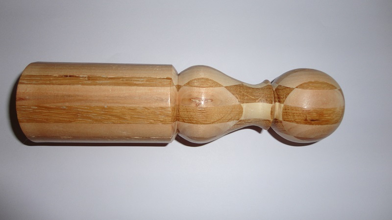

pendant que j'y suis je mets une photo d'une petite quille partie la semaine dernière

belle réalisation nigloo
Clément Massol
Re:mon premier ballon 01 Nov 2015 19:25 #121241
Beau rendu ce ballon, par contre j'ignore si il correspond aux normes des pratiquants de ce sport.
Il en passera bien un par là pour te le dire.
Bonne soirée
Re:mon premier ballon 01 Nov 2015 19:28 #121242
Bonjour Nigloo,
Il est beau, mais il est un peu éloigné de la réalité. Il faudrait plus d'oval.
Est il creux à l'intérieur?
Amitiés
Re:mon premier ballon 01 Nov 2015 21:00 #121247
oui effectivement :P
Vous avez raison Rémi et Roland il n'a pas l'air conforme à une certaine réalité.
Donc par votre faute il va falloir que j'y retourne :laugh: :laugh: :laugh: au tour pour l'amincir.
On verra demain, je crée un gabarit et je l'adapte.
Il va peser moins lourd ;)
Demain je décopeaute (nouvelle expression pour dégonfler un ballon de rugby obèse)
Bonne soirée et demain nouvelle photo sur le même sujet après régime sévère.
;) nigloo
Re:mon premier ballon 01 Nov 2015 22:31 #121249
Belle réalisation mais il arrive trop
tard pour le mondial.
Re:mon premier ballon 02 Nov 2015 08:14 #121261
Bon décopeautage....
Re:mon premier ballon 02 Nov 2015 09:32 #121268
  • Messages : 935
Il est beau ton ballon, comme les autres la forme
à revoir, calcul bien pour la reprise ne pas en
enlever de trop.

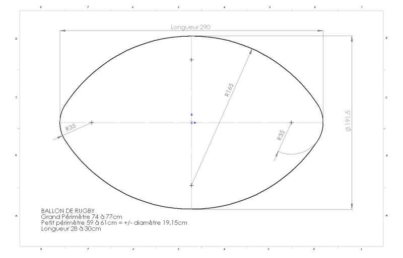

Bonsoir Nigloo
Voilà le plan d'un ballon de rugby
serge
