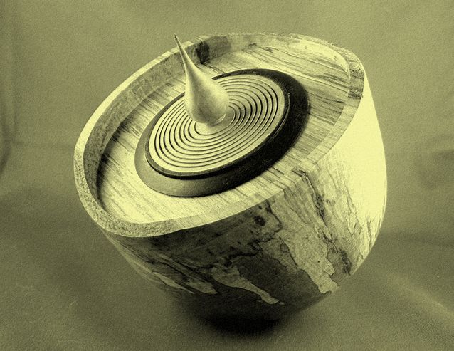

Re:Petit vide poche ALISIER TORMINAL 13 Oct 2015 11:40 #120621
Roland écrit:
Norbert,
soit la prise de mandrin reste, mais elle ne fait que 3mm de profondeur... et l'enlever...
Le mieux est parfois l'ennemi du bien m'a-t-on dit, je l'ai encore vérifié il y a quelques temps sur une pièce du même gabarit...
C'est vrai comme dit Claude, concernant la prise de mandrin" les gouts et les couleurs".
Par contre c'est un petit challenge de les ôter.....
de transformer la position horizontale traditionnelle, en position oblique... en donnant un léger angle au vide poche, ce qui n'est pas possible avec une prise de mandrin, ou alors de faire une assise "culbuto", et la c'est pas possible en la conservant.
Il faut, simplement au départ, intégrer la prise de mandrin dans le dessin de l'objet tourné (dessin ou dans la tête), de telle sorte que la courbe finale passe soit dans la prise (cas de prise en compression) ou au dessus du pied (prise en compression).
