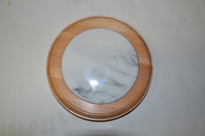

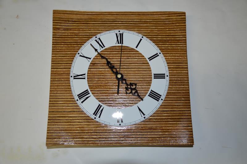

Essai au carré a mon avis pas terrible.
Ronde.
Dessous de plat avec marbre.

Vrai que la ronde est plus jolie.

méfie toi de ne pas placer le marbre trop juste dans le bois, si non ,casse assurée !! je ne les colle pas à chaud mais juste avec du double faces de bonne qualité en laissant un bon mm de jeu ...

C'est vrai que la ronde est très belle ,
la carrée est en quel bois ?
le marbre c'est pas ma tasse de thé,mais c'est bien fait.

Alain à raison de préciser cette précaution pour le collage des dessous de plats,
c'est également ce que je fais

Je prefere la ronde aussi.
Si tu presents la carre debout sur un des angles comme un losange, elle sera moins"carre".
Mais tout est deja colle, les chiffres ne seront pas au bon endroit.

Ma preference va a la ronde egalement.
Joli travail.

J'aime bien la ronde, pour la carrée essai de jouer avec la forme

Et bien moi, la carrée je la trouve originale, ça change. La ronde, on en voit partout.

Merci Amies et amis tourneurs
Alain et Roger j'ai pris bonne note.
François en chêne (plan de travail)
Je suis d'accord vous pour la ronde.
J'avais l'idée en tête mais pour la réaliser c'est autre chose.
Le plus dur c'étais de creusé et faire relevé les coins.
Si l'un entre vous a une astuce je suis preneur.

Gérard il te faudrait faire comme lorsque l'on tourne une boîte " manta " ...;)
