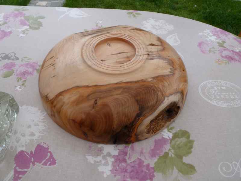

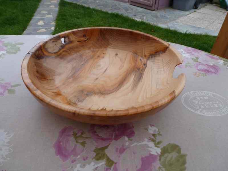

Le 09/09/15 je suis allé à charleville-mézière pour y rencontrer Frédo, et il m'a généreusement offert un trés beau morceau d'IF que je recherchais depuis longtemps. Je n'ai pas regretté les 400km de route. Il m'a accueilli avec la gentillesse qui doit être naturelle chez lui, MERCI Frédo. j'ai donc pu réaliser ma grosse pomme et avec les chutes je fait des coupes à fruits de 30cm de diamètre (pas de perte).
Serge

beau bois.
Rupture de courbe au fond...voulue ou subie?

Oui Gruger la photo est trompeuse, je n'ai pas pu aller plus profond à cause du trou pour la prise de mandrin. en fait la coupe ne fait que 6cm de hauteur. je ne sais pas pourquoi sur la photo on dirait qu'elle fait plus.

L'if a des beaux restes... bien jolie cette coupe avec un de nos plus beaux bois.
Re:coupe en IF 06 Oct 2015 20:11 #120432
Bonsoir Serge
belle coupe et tu as bien mi en valeur le veinage.
peut être rehaussé d'un petit pied pour plus de mise en évidence sur un meuble?

Ta coupe est superbe, j aime beaucoup le veinage

charlesserge écrit:
bonsoir à toutes et à tous
Je n'ai pas encore de photo de la grosse pomme car elle sèche tout doucement mais dés que c'est possible je fait une photo.
Serge
effectivement, ces prises en extension ne pardonnent pas grand chose.... ;)
As tu songé, quand tu n'as pas suffisamment d'épaisseur, à coller un martyr (avec une feuille de carton) qui te servira à faire une prise de mandrin, pour profiter de toute l'épaisseur de ton bois?
De plus, lors de la création de la prise de mandrin, quelle que soit son type, il faut prolonger, du regard, la courbure du plat, du vase ou autre, de telle sorte quelle se termine à l'intérieur du bois composant la prise de mandrin.
Cela évite des chaises percées.. :woohoo:
