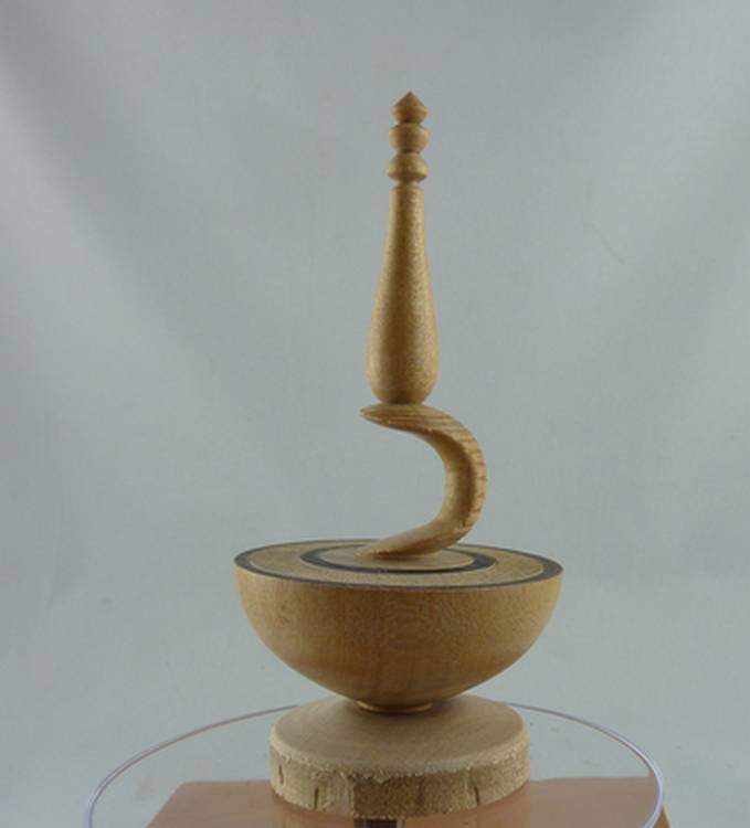

Les essais sont réussis, la dernière pièce est-elle texturée ou bien est-ce le bois qui fait cet effet ?
Dommage pour la bavure de la teinte sur la deuxième.

Des gammes comme les pianistes, une par jour de tournage.
Pour la maitrise des formes,faire des angles vifs, des arrondis, arrondis et affiner les fleurons.
La jupe de la cloche est entièrement texturée avec la molette à pointes du gros Sorby.
Celles ci ne sont pas à l'encre de chine, mais soit au feutre acrylique soit au feutre alcool.
Et, pour la petite histoire, toutes ces toupies, y compris l'excentrée et les décentrées tournent...

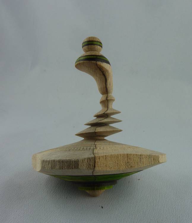

Super, j'adore particulièrement le no2, avec les espèces de smileys à grande bouche !
Je retiens ça !
Merci pour l'idée.
(je ne sais pas si tu as répondu, c'est de la teinte le bois noir ?)
Edit, oups j'avais pas bvien regardé, y'a du rouge aussi, c'est du cardyx ou quelque chose comme ça ?
Mon angoisse avec les teintes sur un bois aux pores ouverts, c'est la capillarité et les bavures incontrôlées, est ce que tu bouches pores avant ?
Oui, c'est de la teinte, soit acrylique soit alcool.
Attention les smiley's rigolos sont décalés de 120° ( pour l'équilibre de la rotation)et décentrés.

J'ai pas bien compris le coup des 120 ° ? par rapport à quoi ?

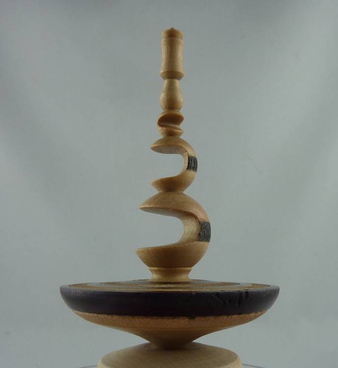

Joli travail de toupies excentrées j'aime
beaucoup ce genre de pièces,cela demande
de la rigueur pour arriver à ça.
Bravo .
l'ouverture de la bouche des smileys se trouve a 120 degré l'un de l'autre.
3 sphères = 3 axes de decentrage
La toupie faisant 360 degré, tu divises le cercle en 3 et chaque point devient la référence pour le futur point de decentrage a calculer pour creuser la bouche dans la sphère située dans la tige

fm29 écrit:
Bravo .
il n'y a que la 3 ème qui soit excentrée :blush: a

Challenge accepté.
C'est une toupie a base carrée avec 8 facettes. plates, 4 tournées.
Plus les ex centrages...
Plus que la photo... :woohoo:
