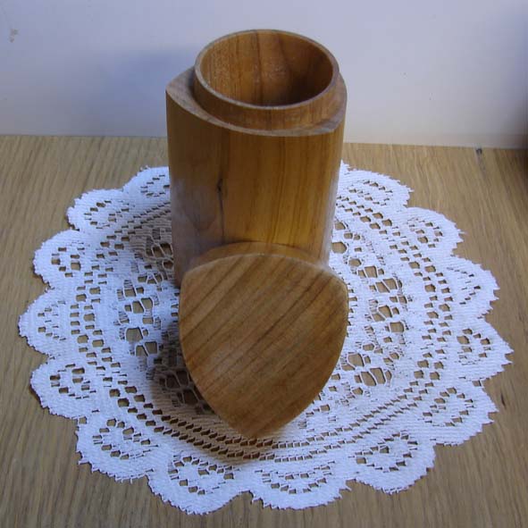

Voici un essai d'une boite , sur le couvercle sera collé un décor en forme de blason
2 cotes sont plus long que le troisième

Bonjour Roger , jolie boîte multi axes , bonne idée la forme d'un blason ! Elle est en cerisier ?

jolie boite a 4 centres parallèles.
le couvercle en forme d'écu est une bonne idée.
je suis étonné de ne pas voir d'indication d'essence, de dimensions et de finition! :blush:

Belle réalisation et bonne idée mais peux tu nous en dire plus ?

Cette boite à été faite uniquement en suivant un tracé
quand la décoration cette boite doit partir chez décorateur soit une pyrogravure soit un auto collant représentant armoiries en question.
le bois est du merisier et pour la finition voir sur mon site si tu veux bien(3 couches fond dur et ensuite mélamine ou shellawax ou carnauba.
le corps de la boite fait 120 mm et le couvercle 40 mm
tourné dans carrelet de 80 mm

merci pour ces précisions, qui évitent de sauter d'un site à l'autre pour les obtenir ;)
et pour la finition de CETTE boite? je suppose que tu n'as pas superposé les différents produits...
a moins que la finition définitive ne soit faite que après le passage du décorateur :P
