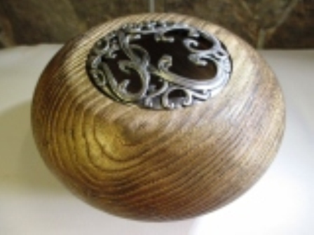

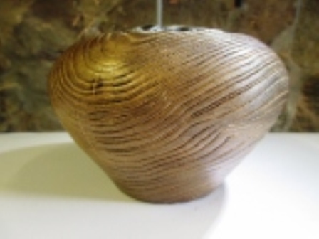

Pot de senteur en frêne brulé et brossé +dorure+ friction polisch, grille en étain h : 105mm diamètre : 155mm

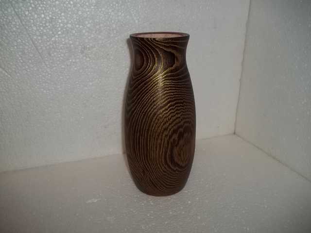

Bonsoir Alain
c'est bien de faire des essais.
je préfère la pièce précédente (bois échauffé)
la photo n'est pas terrible (un peu floue) mais la forme change de ce que l'on voit habituellement

Bonjour Alain, ;)
Beau pot pourri, les veines du frêne brulé ressortent bien et cela fait presque penser à de l'acacia vu ainsi.

Roger cela n'a pas grand chose à voir avec le tournage précédent sauf peut être la forme quelque part, cela change un peu des traditions.
Daniel avec de l'acacia je ne l'ai pas encore brulé??

Moi je le trouve bien ton pot pourri en
frêne Les veines du bois ressortent et la dorure
lui donne du charme,bien que ce soit du frêne.

bonjour Alain,Beau pot de senteur,
oui je n'aime pas le terme (pot pourri)
les veines du Frêne ressortent bien
mais la dorure??? en général elle ce fixe que sur les veines du bois
il y a quelque temps,j'ai fais un vase avec les même procédés
C'est vrai que je l'ai plus brûlé et la dorure ressort plus CQFD.
bonne journée a tous.

Bonjour Claude, c'est bien pour cela que je l'ai appelé essai car je trouve que le tien est plus fin comme travail il faudrait peut être que je le brule un peu plus et le brossé moins pour ne pas creusé trop les veines et peut être aussi prendre une brosse plus fine????

Toujours dans les essais les tests... je trouve le contraste un peu faible entre le bois brûlé et la teinte.

Alain, je pense que tu n'as pas brossé assez fort, pour que ta cire teintée tienne uniquement sur les parties tendres, et que le bois lui reste noir. Pour obtenir le contraste que Claude a pu avoir sur sa pièce.

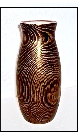

BON jour !
après un léger travail sur la photo...
Re:Essai 22 Sep 2015 16:41 #119830
Sa rend bien le frêne.
