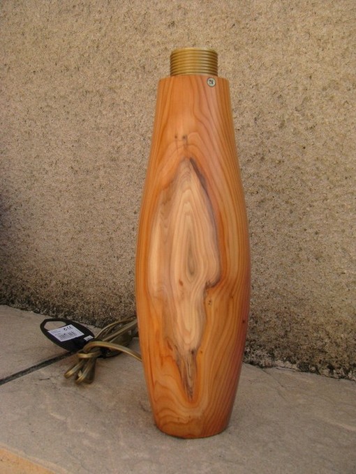

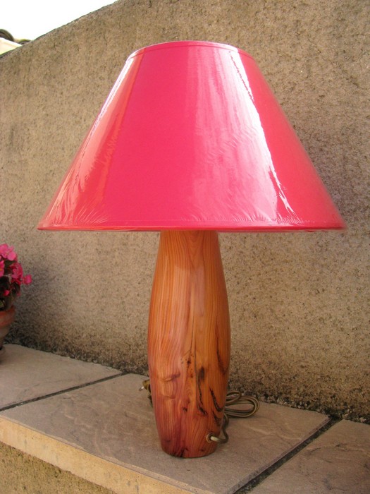

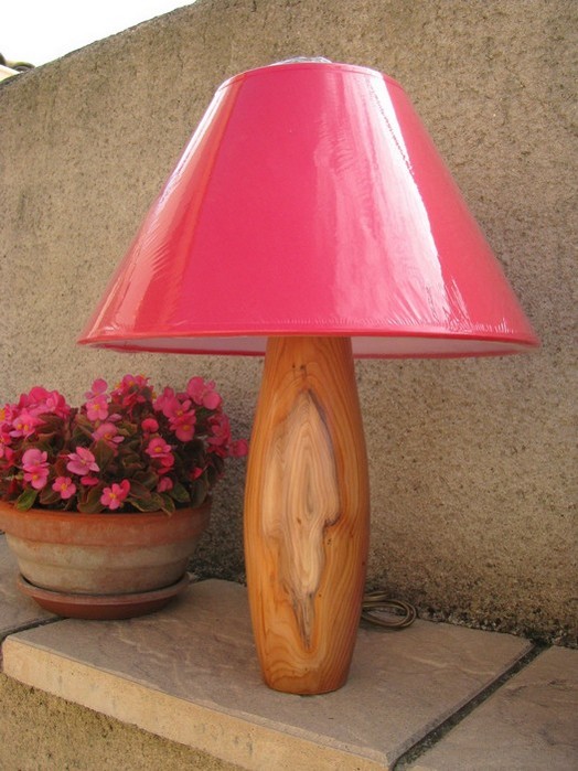

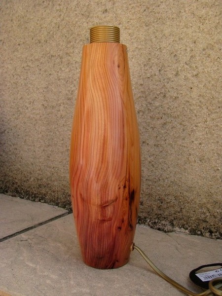

Comme mon œil va bien mieux, je reprends le tournage petit à petit ..
Un pied de lampe en if H:30 cm diam: 100 ( merci Pierre DG) ,qui normalement devait être un vase ..L'abat-jour est juste pour la photo cette couleur n'est pas bonne , le vert irait mieux ..

Bravo Alain
La forme ovale est très agréable à l'œil et le contraste de l'aubier avec le bois est très joli.
Pour la couleur de l'abat jour, chacun ses goûts

Jolie forme j'aime bien ,l'abat jour
c'est à chacun son gout.

jolie forme qui mettrait bien en valeur ce bois superbe s'il n'y avait cette vis!!!

J'aime bien ce pied de lampe
et l'abat jour ne me dérange pas
le bois est beau et tout en finesse

J'aime beaucoup l'if et ce que tu as fait de ce morceau est très réussi bravo Alain.

mais comment fais tu pour un dépannage sur une mauvaise connections dans la douille?

Roger regarde bien sur le haut on voit une petite vis ( en réalité 2 vis une de chaque côté )qui viennent bloquer la douille , car au départ , le pied a été creusé pour en faire un vase, donc plus de possibilité de placer une tige filetée creuse pour fixer la douille ...

Pour supporter la douille il n'y avait pas moyen de rapporter un bouchon?
Re:reprise lente 15 Sep 2015 06:59 #119480
oui Bernard, je n'y ai pas pensé ...

Je trouve l'ensemble harmonieux
avec la plante a proximite
L'if est un de mes bois preferes

En ce qui concerne le vase/lampe, comme Bernard un bouchon cachera la vis.
Tu peux même faire un trompe l'œil en lui donnant une forma sympa.
Pour le passage du fil en bas, je sais que tu as été pris de cours avec ton vase qui a mal "tourné", mais j'ai pris l'habitude de faire passer le fil sous le pied entre le trou central et l'extérieur via une "saignée".
Cela à le double avantage de permettre le remplacement du fil plus facile en cas de besoin et en plus le fil ne "défigure" pas la pièce puisqu'il est en dessous.

Beau vase pardon belle lampe superbe récupération
Pour l'abat jour je pense que l'acheteur mais ce qui lui plait car la lampe est surement
vendu sans
