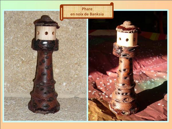

Voici un petit phare breton en noix de banksia avec une lumière en bougie de type chauffe plat.;)
Une petite flamme de l'épérance pour éclairer de joie cette année nouvelle.

Bravo pour cette réalisation,je pense assez délicat à tourner ???

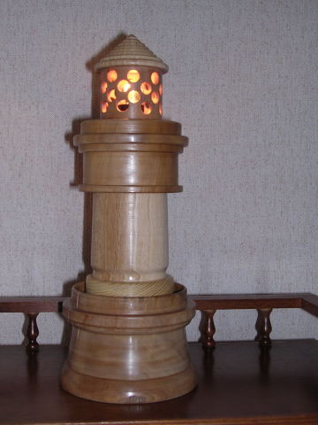

Je vous présente celui tourner pour une voisine,qui est repartie dans la région de Fort-Mahon-plage 80000
Cordialement Alain 60

Ce phare est très beau et bien fini. La lumière donne vraiment un plus au phare.
C'est une réalisation simple à faire et qui est un bon exercice pour apprendre le tournage avec le bédane et la plane.

Très bien réussi ,ça fait quelle taille ?
Les noix de banskia ça se tourne bien ?
Pourrais tu nous donnez ton avis , et si tu
as rencontré des problèmes ?

Ton phare a l'air sympa,bien robuste pour résister aux
tempètes de chez nous!!!
belles finitions, j'aime bien.

Bonjour, vos idées sont originales mais comme le dit aztéque, n y a t il pas un risque avec la bougie car visiblement il n y a pas de sortie sur le dessus et je crains un peu avec la chaleur dégagée par la bougie.
Pourriez vous éclairer notre lanterne ?

Le phare en noix de banksia fait environ 20 cm.
C'est assez facile à tourner, même si ça ne fait pas des copeaux comme du bois , ça fait plutôt des petits éclats .
On passe d'une couche dure externe à un couche filandreuse et enfin à la partie centrale dure.
Un fois fini de tourner il faut retirer quelques graines qui peuvent rester dans des alvéoles.
ça se ponce très bien.
Ne craignez rien pour le feu , il y a un petit trou en haut et la flamme est symbolique .

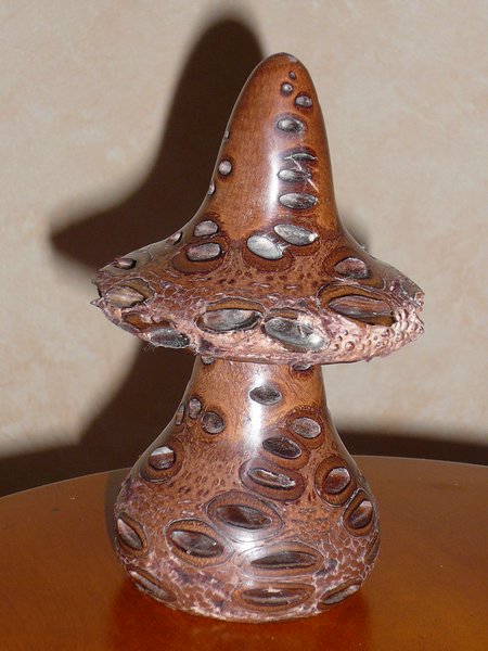

Ce phare c'était pour changer des champignons comme celui ci .;)
