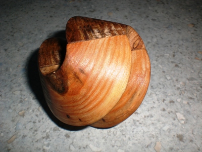

STREPTOHEDRONS ????? 09 Sep 2015 19:16 #119210
Mais qu'est-ce que c'est que douddou dis donc ???
Un animal préhistorique?????
Bon on pourrait le croire.
Mais non c'est une forme bizarre qui peut se mettre dans toutes les positions...la veinarde.
Alors voilà la chose: corps en frêne (encore avec un noeud en plein milieu :angry: ) et corps de la boite en cytise.Dimensions, euh suivant le sens disons 65 mm de diamètre
Je vous laisse juges:

Bonsoir a tous,houa génial la boite !! et original!! idem pour moi je suis curieux du mode de fabrication !Ça doit pas être facile !
Re:STREPTOHEDRONS ????? 09 Sep 2015 20:19 #119215
Daniel bonsoir
Tu dois avoir des gouges qui vont dans les coins pour fabriquer un truc pareil.
Belle réalisation. Je serais curieux de voir en vrai.

Il faut aller voir le livre de David SPRINGETT "Woodturning full circle".
Il y a des solutions impressionnantes.
Le livre est en anglais mais comme d'habitude les pas à pas sont très bien faits.
La seule difficulté pour la réalisation de ces pièces est la précision du tournage avec un respect des formes et des cotes au dixième près.
Gérard

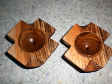

Il faut regarder avec attention la deuxième pièce en deux essences différentes.
Si on décolle les deux parties et qu'on fait faire un demi tour à l'une des deux on se retrouve devant une pièce réalisable en tournage.
Gérard

Je n'ai rien inventé et la boite est tirée du livre de D.Springett que j'ai acheté récemment.
En fait c'est relativement simple, sans divulguer son truc, la pièce est en fait faite en 2 parties collées entre elles pour le tournage (avec une feuille de papier pour décollé ensuite).
Puis la forme est tournée, là rien de sorcier si ce n'est comme le dit Gérard de la précision.
C'est d'ailleurs ce qui m'a donné envie de faire, il faut effectivement que toutes les parties tournées soient RIGOUREUSEMENT identiques car ensuite lorsqu'on décolle les 2 parties, toutes les formes doivent pouvoir se suivre en tournant. La boite peut ainsi pivoter sur 360° entre les 2 parties pour donner la forme voulue à la boite.
Après la boite centrale peut être creusée ; là aussi avec beaucoup de précision puisque la boite rajoutée en forme de boule coupée en 2, et le pouvoir du "ploc" font que l'ensemble tient.
Si la boite/boule rajoutée n'est pas centrée, l'ensemble au remontage est décalé.
Voilà, plus de précision que de complexité.
