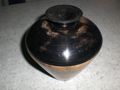

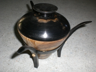

Voilà une petite copie non conforme de celle réalisée par Remi.
Je n'ai pas traîné à en faire une légèrement différente selon mon gout du moment.
Bon chose bizarre des tâches blanches sont visibles sur les photos alors qu'elles sont plutôt grisâtres sur le bois.
Certainement du aux veinage du bois ébonisé à l'encre de chine.
Dimensions 15cm de haut et 1àcm de diamètre pour la boite.
Noyer échauffé et les parties ébonisées en CP et en tuya.
comme Remi, la boite peut tenir toute seule, par contre sur le support elle "lévite" à 1cm du sol...

Bien mais je trouve qu'elle manque un peu de finition.
Sur le couvercle on remarque les traces de ponçage en plus des tâches, Daniel tu as fait vite, peut-être un peu trop... tu m'as habitué à mieux.
Mais comme réplique on peut rien dire.

Finalement avant la reprise tu te dépêches, donc encore une boite d'une belle forme.
je n'ai pas remarqué de CP, ou est il?

Oui bien d'accord, on voit rien à l’œil :angry: mais la photo ne pardonne pas.... :silly:
En plus cette cochonnerie ne prend pas l'encre uniformément et le ponçage laisse des traces et enlève l'encre.
Je vais la reprendre car les traces sont venues au séchage.
Bref, un tout sur le tour s'impose.

l'ensemble de la boite est bien
mais la teinte beaucoup moins et c est normal
car sur le cp tu a du bois debout et de travers
et en grande quantité suivant le nombre de plis

Dommage pour la finition, car le reste est plutôt réussi.

Daniel il y à une devise: vite et bien ne s'accorde pas,

Belle boite dommage pour la finition
