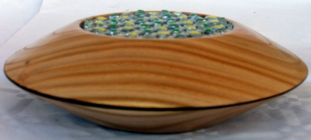

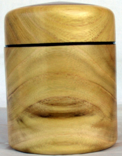

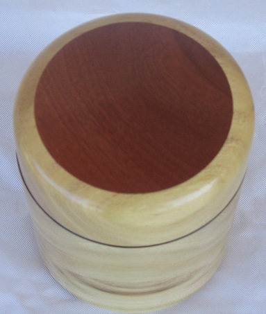

Voici une boite simple (elle est droite, c'est la photo qui est un peu penchée). Elle est en robinier et je pense kotibé. Ainsi qu'un pot de senteur en genévrier de virginie (compte tenu des indications de Roger).

deux jolis tournages.
Kotibé..je ne le connais pas
Genévrier de virginie..je ne le voyais pas comme cela, laissons Roland, si il passe par là, donner son expertise..lol
La boite me semble un peu haute // à la hauteur du couvercle, toujours difficile de juger sur photos. :blush:
(les proportions 2/5--3/5 ou 1/3--2/3 ou 1.6 sont toujours de bon repères)
Les dimensions n'étant pas indiquées....
Et il me semble, toujours sur la photo que le couvercle est plus étroit que la boite...bois vert, rétreint? :blush:
L'insert tombe pile poil :woohoo: mais il me semble que les fils de bois ne sont pas alignés :blush:
quelle finition as tu utilisée?

Finition shellawak. Exact pour le fil du bois, autant pour moi, comme quoi la critique constructive fait avancer. Par contre, le couvercle est exactement de la même dimension que le corps, c'est certainement la photo qui fait cet effet.
Pour la proportion, tu as certainement raison. J'essaie dans la mesure du possible de respecter le nombre d'or, mais quelques fois, je laisse mon imagination décider. Des fois, c'est réussi, des fois pas. Dans le cas de cette boite, j'aime beaucoup sa forme.
Dimensions de la boite :
H totale 110 mm
H corps 77 mm
H bouchon 33 mm
diamètre 82

mais ne serai-ce pas plutôt du Séquoia?

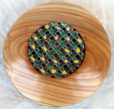

Ce sont des artisans d'art qui me les fabriquent. Ils sont certes plus cher que ceux en étain, mais ils ne viennent pas de "Chine".

Deux belles pieces j'aime particulierement ton pot de senteur et surtout le couvercle en verre travaillé. C'est de toute beauté.

Chouettes tes pièces, un peu dommage pour la boite et le couvercle avec les textures qui ne se suivent pas.
Sinon pour tes couvercles en verre tu peux m'en dire plus ?
C'est monté type vitraux (un peu petit pour faire) ou bien c'est du fusing ?(verre fondu)
Re:Boite et pot de senteur 20 Juil 2015 10:37 #117346
Bonjour Daniel,
C'est du fusing
Re:Boite et pot de senteur 20 Juil 2015 16:56 #117356

très beau travail de pro. juste une question, concernant la boîte, le couvercle n'est pas en alignement avec le corps du coté gauche, c'est la photo?

Malheureusement ou heureusement, le bois est une matière vivante. Il arrive que après que tu ais fini ta pièce, le bois travaille et ta pièce se déforme.
C'est le cas.

peut tu m'en dire plus sur le Robinier Kotibé,
Car je ne connais pas ce terme.
merci d'avance
amitiés,
Claude G
Autant pour moi,j'avais mal lu ou compris ta phrase ,
c'est le rajout de bois sur le couvercle qui est en Kotibé???
es un bois exotique?,je ne connais pas cette essence.
Claude G
Re:Boite et pot de senteur 20 Juil 2015 18:17 #117363
Bonjour Claude,
Le corps de la boite est en robinier (ce qu'on appelle communément acacia) et l'insert sur le couvercle est en kotibé (je pense, car c'était un morceau qui me restait). Le kotibé est un bois exotique, qui ressemble un peu au sipo.

merci, je ne connaissais cette essence, "Kotibé" (bois dur), que faut-il en retenir techniquement? éviter l'association des bois à densité différente?

Non par forcément, car dans ce cas c'est le corps qui a travaillé pas le couvercle
