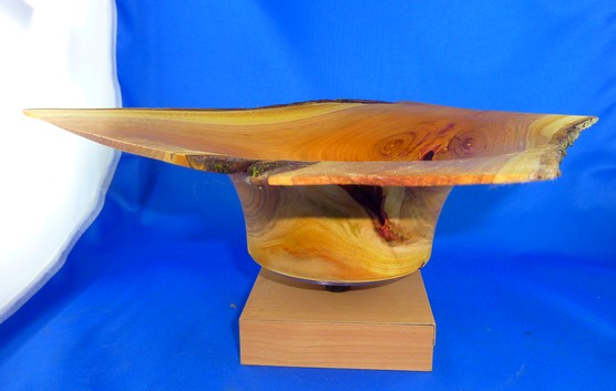

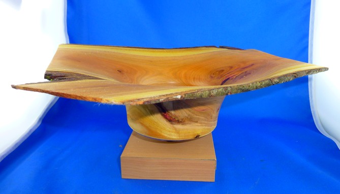

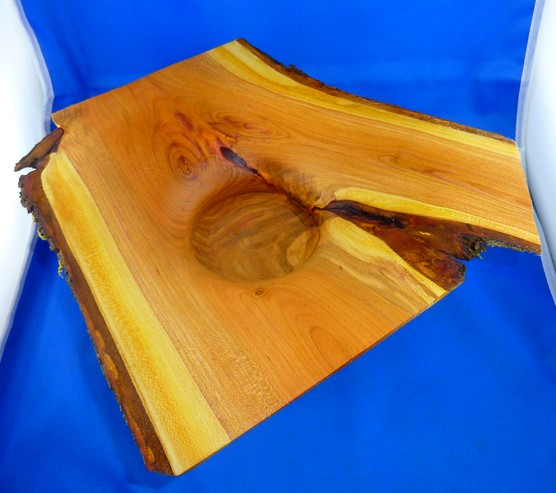

SUJET : coupe prunier fourchu,
coupe prunier fourchu, 29 Jui 2015 13:06 #116761
diablement sympa à tourner.
prunier frais d'une récolte récente.
120x 290x330x6mm
finition huile de Tung

tu as du te régaler de faire cette pièce. La résultat est là mais pour ma part une petite remarque le "bol" est trop à l équerre, j aurais vue une forme plus ouverte pour fluidifier les lignes par rapport aux bords qui sont très géométriques.
Cela n'enlève rien à ta technique c'est une affaire de goût. ;)
pat

Re:coupe prunier fourchu, 29 Jui 2015 21:53 #116780
Très jolie pièce.
Le morceau dessous fait il parti de la coupe.
Très belle finition.
A bientôt RL.
Re:coupe prunier fourchu, 30 Jui 2015 09:37 #116795
la pièce du dessous est un support pour la prise de vue.
Re:coupe prunier fourchu, 30 Jui 2015 09:42 #116796

Ta remarque est très juste.
Pour avoir voulu conserver un max des dessins du bois de cœur j'ai opté pour cette forme.
Plus ouverte, j'aurais perdu un max d'épaisseur pour garder la ligne fluide.
C'est valable pour les petites sections de fourches dont on garde beaucoup de longueur...et là...c'est plus un ventilateur, mais une éolienne...lol
un autre est en gestation...wait and see.
Re:coupe prunier fourchu, 30 Jui 2015 12:05 #116800
  • YAKA
  • Portrait de YAKA
  • Messages : 417
Salut Norbert,
J'imagine bien le plaisir de tourner cette pièce "fraîche", bonne odeur, creusage aisé.
Il est vrai qu'à première vue c'est un peu "raide", tu aurais peut être pu plonger avant (sans te noyer hein, mais tout est une histoire de goût. de toute façon le plus important est le cheminement de la pensée qui t'a amené à créer cette forme.
Au plaisir.
P.S. Je vais t'envoyer un MP
Re:coupe prunier fourchu, 30 Jui 2015 13:28 #116805
  • LaBelleNote
  • Portrait de LaBelleNote
  • Messages : 295
Oui, je suis admiratif aussi, moi je suis souvent assez sec devant la feuille blanche, partant d'un bout de bois, encore plus fourchu ...
Les ailes sont très anguleuses, c'est ça qui m'accroche le plus l'oeil, mais évidemment, pas facile de faire autrement, surtout si on veut garder l'idée de la fourche.
Bravo !
Si, une question quand même, tu mets une finition sur du bois frais ? ou tu lui as mis un coup de micro-ondes ?
A++
Christophe
Re:coupe prunier fourchu, 30 Jui 2015 13:46 #116808
il est possible de faire + soft pour les ailes.
Cela consiste à les "raboter pour que tout soit compris dans le même périmètre...beaucoup moins amusant que de conserver des départs de branches de différentes longueurs.Ici tu tournes dans le vide 1/3, a vitesse moyenne au départ et + élevée ensuite (fonction du poids du tour et de l’équilibre de la pièce)
La finition est sur le bois frais, qui va ainsi sécher beaucoup plus lentement. Le même principe que la paraffine sur les bois stockés.
Il ne rentre pas dans mon micro onde!!!
