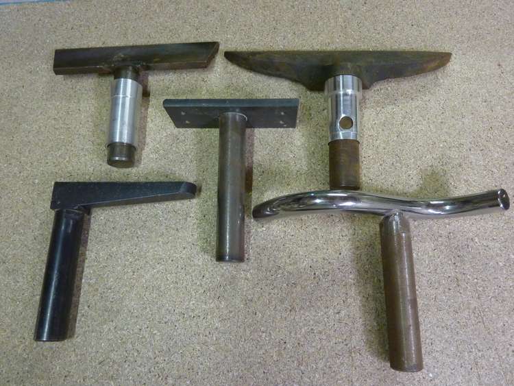

Les bagues sont tournées...
les portes outils de 1 pouce pourront maintenant convoler avec le support de 30 mm du vicmarc.

Super tes supports et tu vas en avoir besoin si tu te lances dans les "boules and co".
Va falloir que je complète ma série car pour le moment je n'ai que 2 plats et le support traditionnel.
Va falloir que je m'en fasse un en "zigzag" et des plus courts pour dans les coins.
Petit détail pour les miens, (sauf le zigzag à venir), j'ai simplement mon axe qui est percé et fileté. Sur mes support j'ai un trou chanfreiné et je peux ainsi avec un seul axe modulé mon support en vissant tel ou tel plateau.
Toujours pour gagner de la place.
