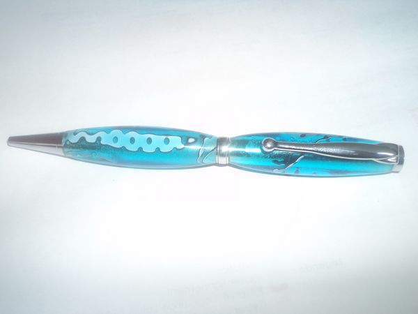

un stylos menthe glaciale
Re: eencore trop ventru je presume 14 Jui 2015 13:08 #116175
ventripotent est une affaire de glandes...lol
par contre, il y a toujours cette absence de continuité de la partie basse avec le cône métallique du stylo.
Un truc...tu cylindres à 9.5mm et tu fais tes courbes.

As tu vu l autre post ?
Ton épingle doit être beaucoup trop en tension pense que les gens peuvent les mettre sur un poche de veste et ton agrafe risque de se tordre et là tu es dans la kaka. De plus tu utilises des mécanismes qui a tes dépends ne sont pas très bon. Les slim sont à bas prix certes mais tu n'en as que pour ton argent passe à la gamme au dessus vers 4 à 6 € et tu prendras moins de risques et non du 1.5 ou 2€.
Perso j'ai définitivement abandonné les slims.
Bon faut voir à combien tu les vends avec de l'acrylique ?

pat je n ai pas les moyens de me payer des mecanismes a 4 ou 6 euros pieces

je suis passé par là mais avec toutes les ventes que tu vas faire tu pourras passer à l'étage supérieur ;) :P

ben si je gagne un peu de sous sous ça va le faire

Tu peux aussi virer la bague centrale, ça te donne plus de liberté dans ta forme quand tu veux garder un peu de ventre

le stylos est vendue

La seule chose qui est sure en matière de stylo est d'oublier toutes les idées préconçues, les stylos que je n'aimaient pas se vendaient souvent dans les premiers ;)
On peut évidemment songer à retirer la bague centrale, le clip, voire même le bouchon.

En tout cas, faire gros et joli, c'est pas facile...
Mais si ça se vend, pourquoi pas!
