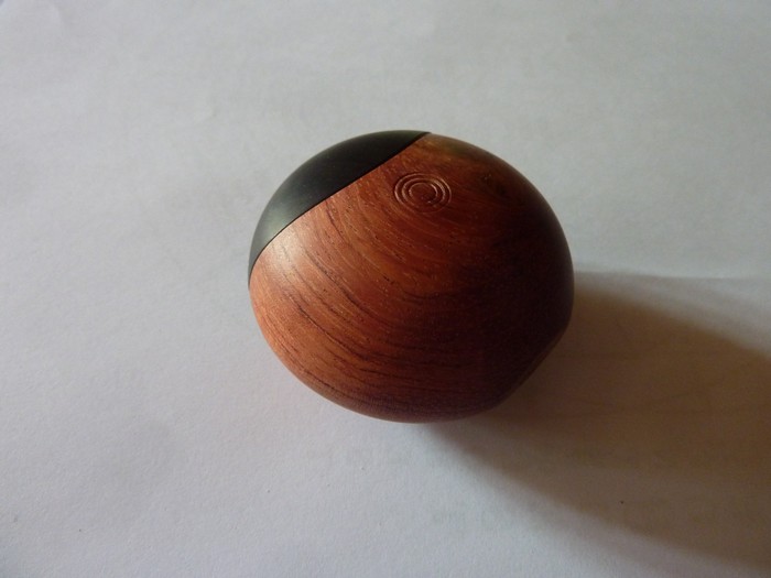

Voila, voila.....
ça vient....lol
Re:boite ovale 08 Jui 2015 11:44 #115929
Bonjour Norbert
effectivement sa vallait le coup d'attendre
Re:boite ovale 08 Jui 2015 11:51 #115930
  • YAKA
  • Portrait de YAKA
  • Messages : 417
Whai c'est chouette, cette pièce n'amène aucune explication, tellement elle est évidente à faire. Un post à la Norbert quoi ;)
Ceci dit elle est très belle.
Je vais quand même attendre un peu avant de te supplier, hein? :dry:

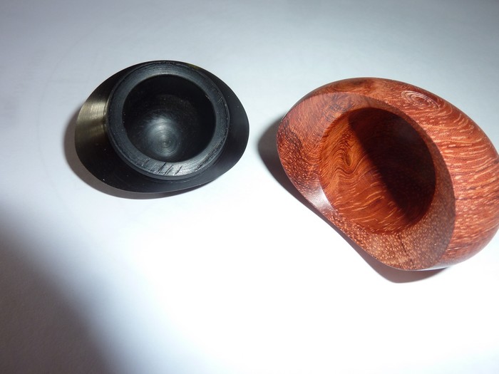

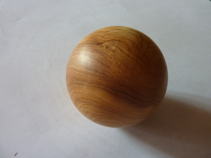

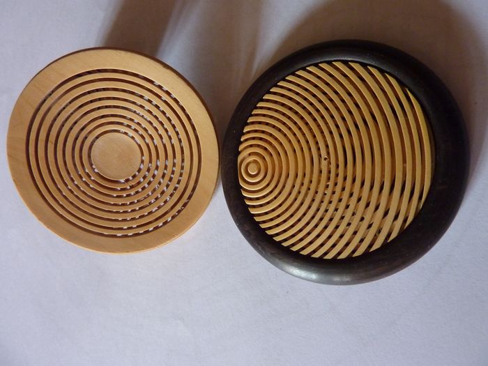

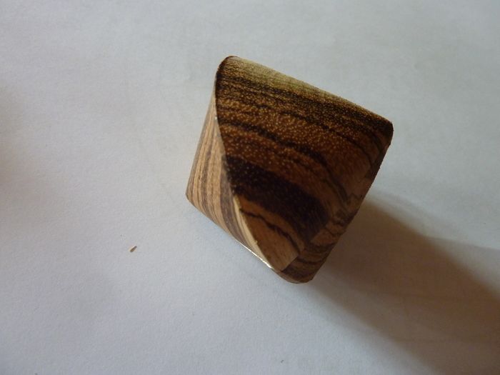

Re:boite ovale 08 Jui 2015 13:35 #115934
Le stage le + technique et pointu que j'ai pu faire.
H.W ne travaille pas au cheveu près.......il travaille à la cote, ni+, ni -.
Pour cette boite, pratiquement une journée 1/2 d'explications et de manipulations.
Faire une sphère PARFAITE.
La reprendre dans un mandrin de reprise.
Faire les épaulements had hoc et creuser la boite.
Passer au couvercle
Faire l'épaulement Parfait
Emboiter le tout
Reprendre dans un autre mandrin de reprise et profiler l'extérieur.
Contrôler le profil en faisant pivoter le couvercle a 180°, avec beaucoup de chance......les corrections à faire seront minimes.
Création d'inserts pour couvercles avec intervalles de 0.9mm en travail décentré également + faire une boule à l’œil, cad sans instrument de mesure!!! (boule parfaite à la sortie...cela va sans dire...lol)+ boite ivre (diabolo creusé, loupé pour ma part!), le tout en 35h....efferalgan + aspirine 1000
conseillés
