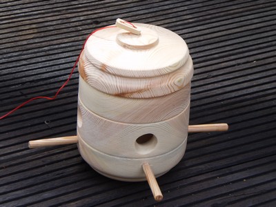

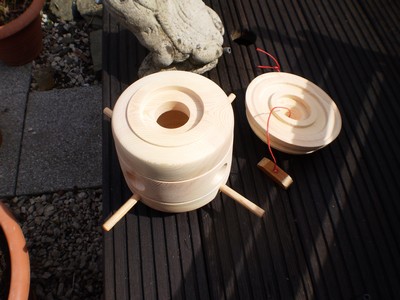

mangeoire pour oiseaux, en pin, le corps est en 3 pièces collés + couvercle finition simple ponçage 240, destiné à être traité et peint( plutôt colorié par mes petits enfants)
hauteur +/- 260mm > diam. 220 mm

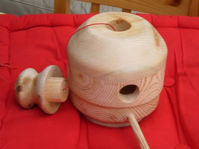

Nichoir, même principe, mais couvercle en thuya.

J'aime bien. Mais une petite question concernant la mangeoire. As tu déjà essayé? J'ai peur que les oiseaux ne puissent picorer correctement. Un perchoir en travers serait peut être judicieux.
Re:nichoir pour oiseau 05 Jui 2015 15:19 #115879
Oui cela est une bonne idée pour les petits enfants.
attention les couleurs peuvent effrayer les oiseaux
Re:nichoir pour oiseau 05 Jui 2015 21:26 #115888
sympas mais les trous sont pas trop petits.

les trous font 28 mm de Diamètre, l'alésage fait 32 mm, les mangeoires sont chez mes petits fils, je ne sais pas, où, ils en sont avec la peinture, je pose la question;
en général, c'est surtout pour les mésanges, mais j'ai d'autre type, rectangulaire avec deux, ou six versants.

J'ai fait des nichoirs qui sont du même type et les spécialistes en mésanges m'ont dit de supprimer les supports devant les entrées car il parait que les mésanges rentrent directement et que si on laisse ces perchoirs ils sont utilisés par des oiseaux plus gros qui dérangent les mésanges.
Comme les perchoirs étaient en place je les ai coupés pratiquement au ras du nichoir.

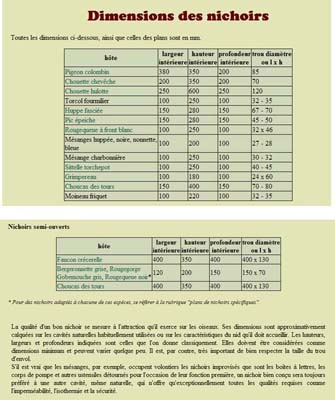

c'est peut être ce document que vous cherché?
par mail je peux vous fournir une image plus lisible
