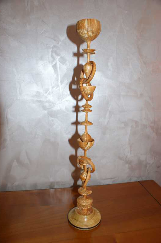

trembleur 03 Jui 2015 12:03 #115750
Bonjour a toutes et a tous
dernier né de la saison
trembleur en aulne ,socle en robinier h = 42 cm
a vos critiques (ç'est ce qui fais avancer) ;)

Bonjour, une belle pièce, qui demande beaucoup: d'habileté, de patience, de technique... Bravo.

j'aimerais bien savoir la technique pour faire les anneaux. j'ai fait des anneaux simple mais 2 imbriquer je sais pas faire

Beau travail qui demande beaucoup de maitrise, faut pas trembler.
qu'elle diamètre les parties fines ?

Queeles sont les mesures mini et maxi de ce trembleur. (Hors socle)

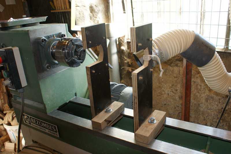

quelle genre de lunette as tu utilisée?
as tu des photos?

:) Mgour, pas difficile , tu fais deux anneaux prisonniers, tu en fais évader un en le cassant sur un endroit ,tu le passes dans celui resté sur le trembleur ou autre et tu le colles :P

Comme Roger quelles genre de lunettes ont été
utilisées ?

merci pour vos commentaires
MICHEL, ALAIN t'a donné la reponse pour les anneaux
juste fendu au cutter dans le sens du bois ensuite ecarté et passé dans l autre
le trembleur lui même fais 40 cm
ç'est vrai ROLAND que l'aulne est tendre mais il a l'avantage
de se poncer facilement sans forcer ce qui n'est pas negligeable pour la tige qui elle
varie de 3 a 4 mm
non REMI je ne l ai pas fais a la plane (je n ait pas poussé la plaisanterie

pour les lunettes difficile de faire plus simple

Les lunettes sont effectivement simples, mais très bonne idée, quand on a un seul tour, inutile quelles soient modulables ;) Je retiens pour m'en faire.
Pour le trembleur, comment dire, j'ai le sentiment qu'il est un peu "chargé" en éléments, sans doute que plus de simplicité.... Après il en faut pour tous les goûts, cela n'enlève rien au travail réalisé.
Bonne continuation.
