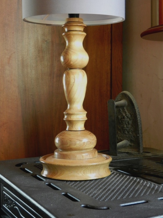

Quelques réalisations, Lampes en robinier, pots en IF.
Amicalement

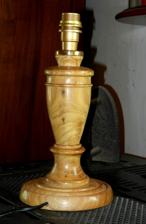

jolis pieds de lampes bien proportionnés avec belle mise en valeur du bois.

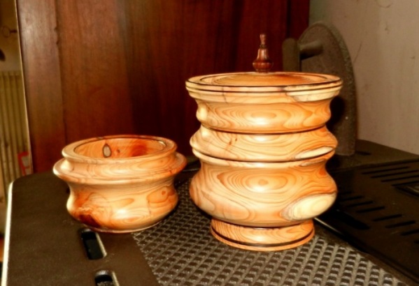

Perso, je trouves les boites trop chargées.

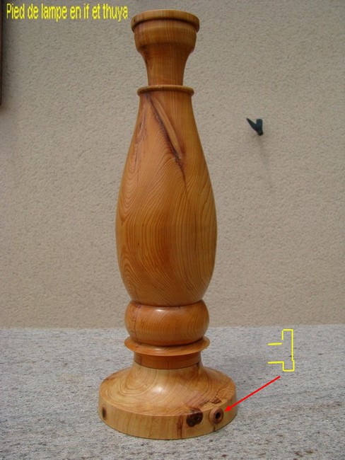

Très joli pied de lampe bien travaillé ;) , juste deux petites choses d'après moi, faire une bague à l'entrée du fil sur le socle et une collerette pour noyer la douille ?

Comme plus haut, ma préférence va aux pieds de lampes. Les boîtes sont trop découpées.

Bonjour Bricolo, ;)
Un peu comme les autres pour les boites, sinon juste mon avis pour le passage du fil lorsque je fais des pieds de lampes je préfère faire une rainure sous le pied qui va de l'extérieur vers le centre.
1° plus facile à faire
2° le fil est plus discret
3° je maintien le fil dans la rainure avec de la colle au pistolet qui maintient le fil dans la rainure, permet le démontage du fil en cas de panne et surtout tient le fil pour éviter une déconnexion.

très joli ce travail, le bois de qualité, pour tes pots je les trouve un peu trop découpés.Les pieds de lampe c'est le premier que je préfère et comme dit précédemment de camoufler un peu la douille serait un plus.Tu as su garder des proportions.
Ces remarques n'enlève rien à la qualité de tes réalisations, nous retombons en général sur l'esthétique qui plait ou pas.

pour les pieds de lampe c'est pas le 1er mais le second qui me plait le +.

Re:fabrication 23 Mai 2015 14:32 #115312
Comme les autres pour la boite, mais peut être qu'elle plaira à quelqu'un. J'en avais fait une que je n'aimais pas et je la cachais toujours sur mon stand. Un jour, j'expliquais que je ne l'aimais pas. Une jeune personne me dit "je l'adore". Ni une ni deux, je l'ai prise et lui ai donnée. Comme quoi, les goûts de chacun!!!
Pour les lampes, j'aime bien les formes, juste le socle de la première, cette "roue a gorge" me dérange un peu.
Alain, peux tu en dire plus sur la bague pour le fil?
Re:fabrication 23 Mai 2015 18:54 #115317
Rémi regarde sur le socle de ce pied; la bague est emmanchée et collée

Comme les autres j'aime bien les lampes
et un peu moins les boites ,mais le tournage
est bien fait.
Re:fabrication 24 Mai 2015 01:05 #115334
alain34 écrit:
Bonsoir Alain,
Ok merci
Amitiés
Re:fabrication 24 Mai 2015 08:06 #115337
  • bricoleur
  • Portrait de bricoleur
  • Messages : 136
Bonjour, Oui en effet une bague fini très bien le passage du câble, merci.

Bonjour à tous,
Merci pour vos commentaires, et avis.
En effet la boite et peut être avec trop de formes.
La bague laiton, je pensais faire la transition entre la couleur du bois et le doré de la douille, l autre lampe n 'en a pas. Mais j'aime bien les deux façon.
Mais je prend note de vos avis, merci à tous. :)
