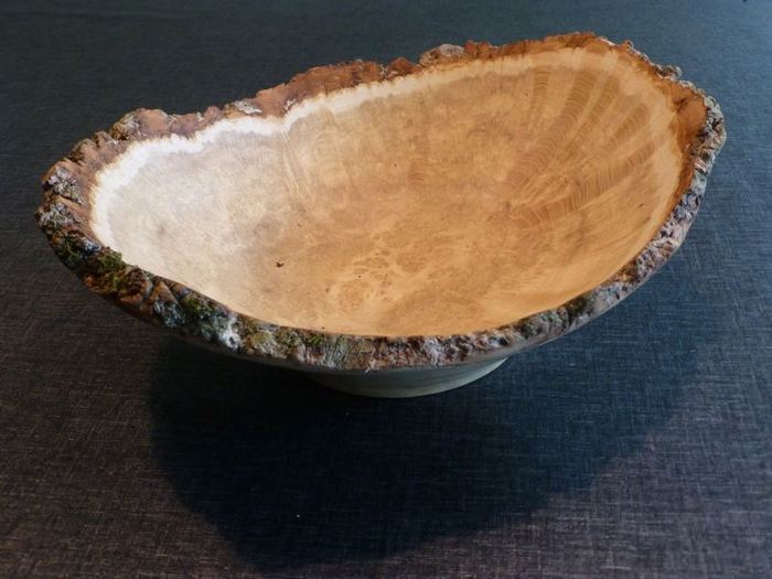

Voici un bol d'une trentaine de cm de diamètre tourné vert, reste plus qu'à espéré qu'il ne fende pas...

très joli ce bol
quelle essence ?
qu'as tu fait après l'avoir tourné pour qu'il ne fende pas?

C'est de l'accacia. Pour qu'il ne se fende pas, je croise juste les doigts , on verra, j'en avais fait un plus petit du même arbre qui n'avait pas fendu mais il était un peu plus fin...

Très chouette ce bol ; je me permets un conseil pour qu'il sèche lentement le mettre avec ses copeaux dans un sac et au frais.

magnifique ce bol et avec l'écorce c'est un plus!.
au fait,as tu coller l'écorce?. :)

Merci pour vos commentaires. Juste une question, que metteriez vous comme finition pour ce type de bol? Faut attendre combien de jour avant de mettre une finition sur du bois vert? A l' intérieur j'ai mis 2 couches de fond dure plus un mélange cire d'abeille huile de tournesol et l'extérieur fond dure plus cire de carnauba mais la cire à fait des traces.

J-luc 33 , non l'écorce n'est pas collé, je ne l'ai jamais fait, j'ai peur que ça fasse des traces.

Sinon, pour le bois vert, je n'ai qu'une toute fraîche expérience sur quelques objets de taille différente (pied de lampe, abat-jour, vase,etc...). J'ai raccourci le temps de séchage en passant au micro onde plusieurs fois pendant max 1mn. Je surveillai ainsi l'évolution, pour le moment rien n'a fendu et c'est sec.
Pour le traitement, j'ai utilisé une fois du Pentacryl (qui chasse l'eau dans le bois) sur un abat jour, puis fond dur et ensuite mélamine. J'ai juste eu un soucis car il se déformait. J'ai maintenu avec une bague le temps qu'il sèche.
Les seules fentes que j'ai vu apparaître et que j'ai pu maîtriser sont venues près des nœuds du bois.

Mieux vaut laisser sécher avant de
mettre un produit,ça sèche assez vite
une fois le bol creusé ,ça se sent au toucher.

merci pour ta réponse,effectivement il m'est arriver d'avoir des traces a la suite de collage.
perso j'attendrais un peu pour la finition car comme le dit fm29 ça sèche vite sur des épaisseur comme ça.

Il n'y a pas de distributeur en france voir avec les US .
Il y a qques années la maison du tournage commercialisait ce produit mais le prix ......
